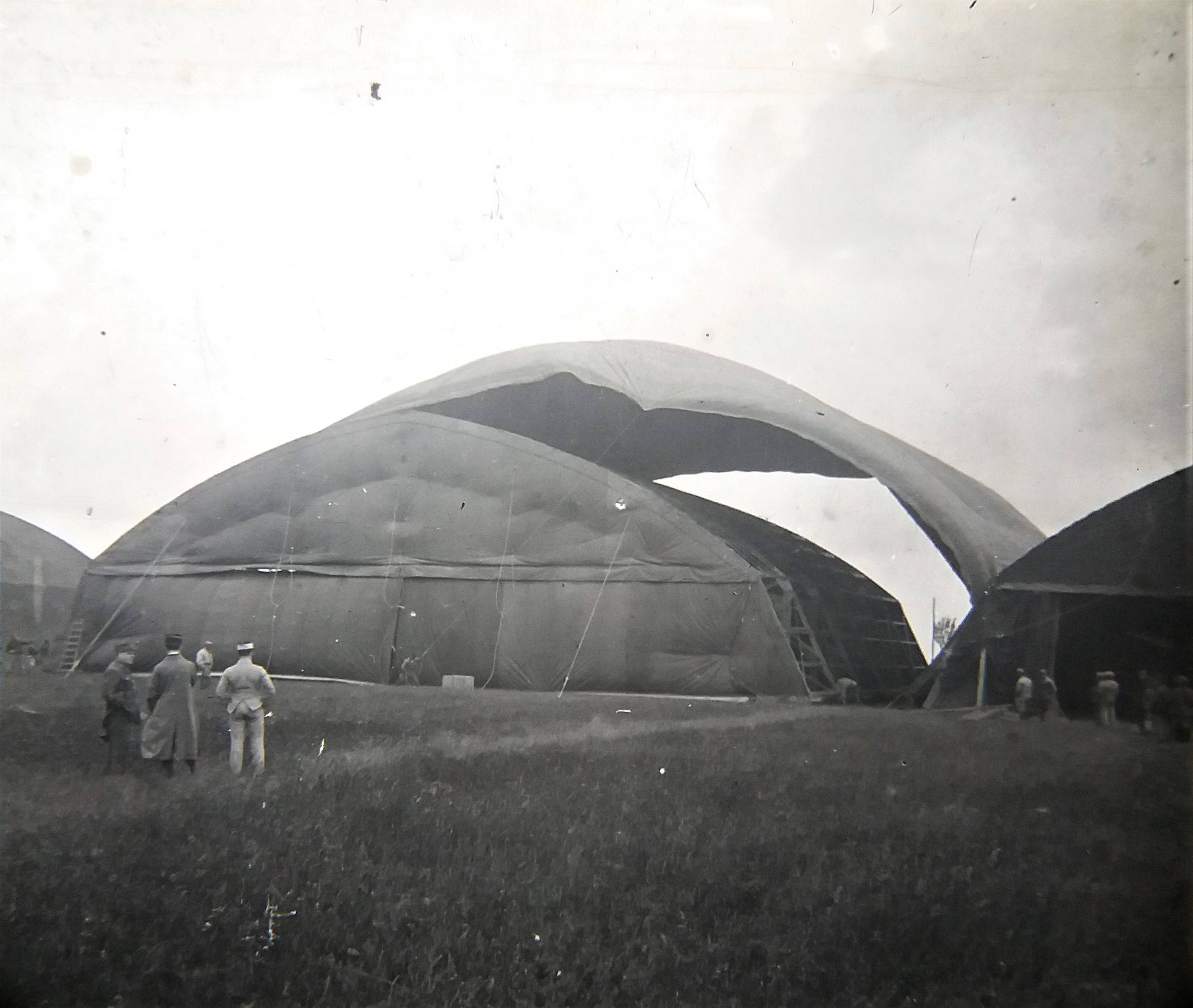

Bonjour, pour suite il y avait également cette photographie, c'est bien un hangar pour avions ?

Je ne connais rien (pas grand chose) sur les installations des aérodromes 14-18 (escadrilles et parcs aviation), mais votre photographie est très intéressante. Il semblerait qu'ils installent la partie supérieure (preuve est le côté droit en formes de rectangles vides, prêts à être couvert). Elle est très intéressante et je pense pas commune votre photographie, c'est la première fois que je vois ça, installation en cours.
Ce type d'installation, devait être démontable à souhait. Je serais par contre totalement incapable de dire lequel type. Hangar Bessonneau ?
Je pense que c'est bien Bessonneau ici pour votre photographie : https://hangars.anciens-aerodromes.com/?p=445
Si pas hangar pour avions, pour tous les usages de l'aéronautique de l'époque ; ateliers de montage ou réparation, magasin, lieu de stockage, etc... Ca devait être multi usages.
Je suis sur que les experts des installations aéronautiques pourront plus en dire.

Re: hangar pour avions ?
C'est effectivement un hangar Bessonneau, très probablement dans sa version "26 m" de largeur, apparue vers le début 1916, ou un peu avant. Par rapport au modèle apparu avant la guerre, l'ouverture est plus importante, ce qui a nécessité un linteau tirant à la base de la toiture, réduisant la hauteur de passage, ce qui n'est pas très gênant à l'époque. La phot est très intéressante, mais je doute qu'il était possible de mettre toujours en place la bâche supérieure de cette manière !
