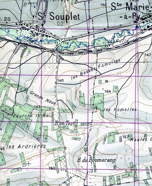

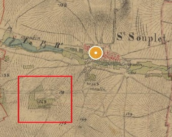

Effectivement, d'après une fiche MDH il serait sur la comune de St Souplet:
je vois bien celui-là :
ST SOUP Annotation 2020-09-05 164053.jpg (48.52 Kio) Consulté 2832 fois

Le seul "St-Souplet" qui pourrait à peu près correspondre serait Saint-Souplet-sur-Py, à proximité de Dontrien, donc à l'Ouest de Massiges.
Malheureusement, je ne pense pas que ce soit le bon : trop loin quand même et pas vraiment dans le bon secteur pour les bombardements évoqués dans le JMO. Pour moi, il devrait plutôt se situer aux environs de Cernay-en-Dormois, peut-être vers le Mont Têtu (également évoqué qq jours avant) ?...

Sur une carte modèle 1922 au 1/50.000e "Camps de Champagne" qui ne m'a plus servi depuis 43 ans (!) je trouve le Bois du Boomerang au sud-est de Saint-Souplet:
Bois du Boomerang.jpg (231.93 Kio) Consulté 2794 fois

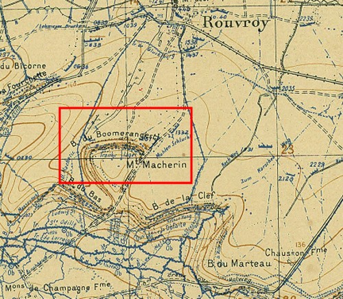

b sonneck
Messages : 2554
Re: secteur de la Main de Massiges (Champagne)
Message par b sonneck »
Il y a en effet un bois du Boomerang au sud-sud-ouest de Rouvroy, juste au nord de Maisons de Champagne.
Bois du Boomerang.jpg (127.49 Kio) Consulté 2696 fois

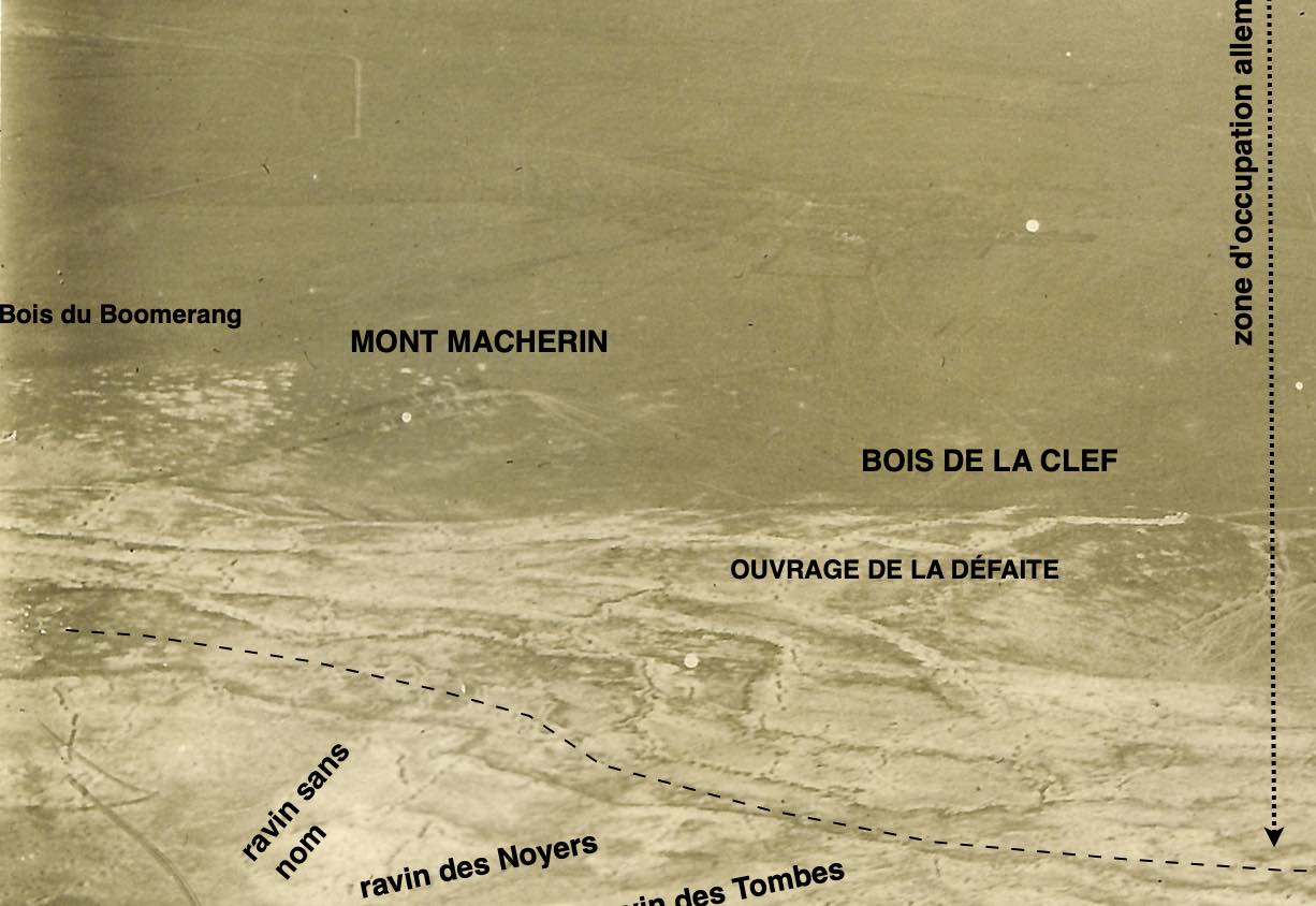

michelstl
Messages : 5075
Message par michelstl »
Ce que j'ai de plus proche sur une de mes photographies aériennes de la Main de Massiges
février 1918.jpg (116.78 Kio) Consulté 2583 fois

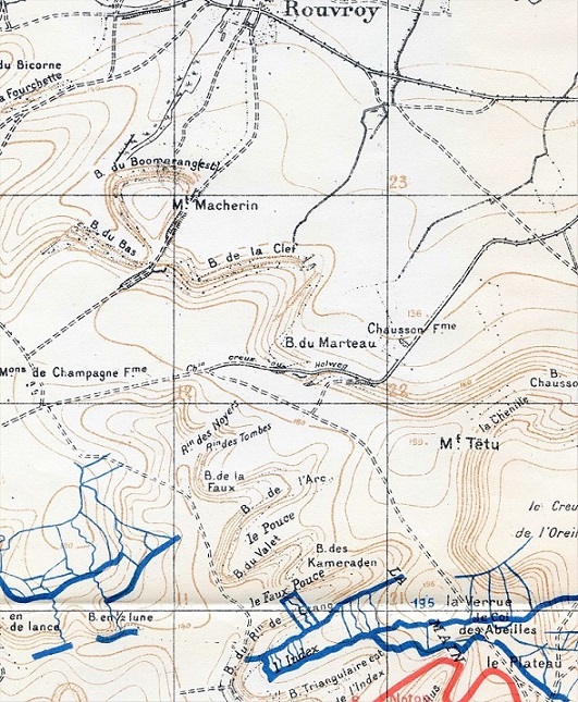

Messages : 7256
Carte au 1/20.000e- Mars 1915 AFGG-Tome 2-carte 13: Bois du Boomerang (Est):
Bois du Boomerang (Est).jpg (217.07 Kio) Consulté 2570 fois
A noter que dans les années 1970, on pouvait voir l'entrée bétonnée d'un superbe tunnel allemand conduisant sous le Mont-Macherin.
Guy FRançois.
Vince14-18
Messages : 119
Inscription : mar. avr. 21, 2020 11:36 am
Message par Vince14-18 »
Bonjour Bernard,
Alors là, je dis sincères félicitations. Je pense que c'est effectivement le bon et il fallait le trouver !
Encore merci pour la carte, un élément toujours indispensable !
