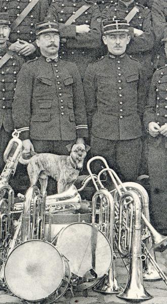

Le Chef de Musique de l'Ecole d'Artillerie du 2e Corps d'Armée à La Fère en 1904. A noter les poches des plus fantaisistes de l'uniforme et le chien du Chef de Musique. Un "artiste" au sein d'un Corps d'Armée réputé pour sa discipline et sa bonne tenue!

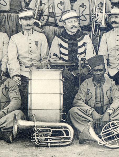

Enfin, un peu de l'éclat de l'Armée d'Afrique avec le Chef de la Fanfare du 4e Régiment de Tirailleurs à Bizerte, avec un merci particulier à Brahim qui m'a trouvé l'Album régimentaire de ce beau Régiment!

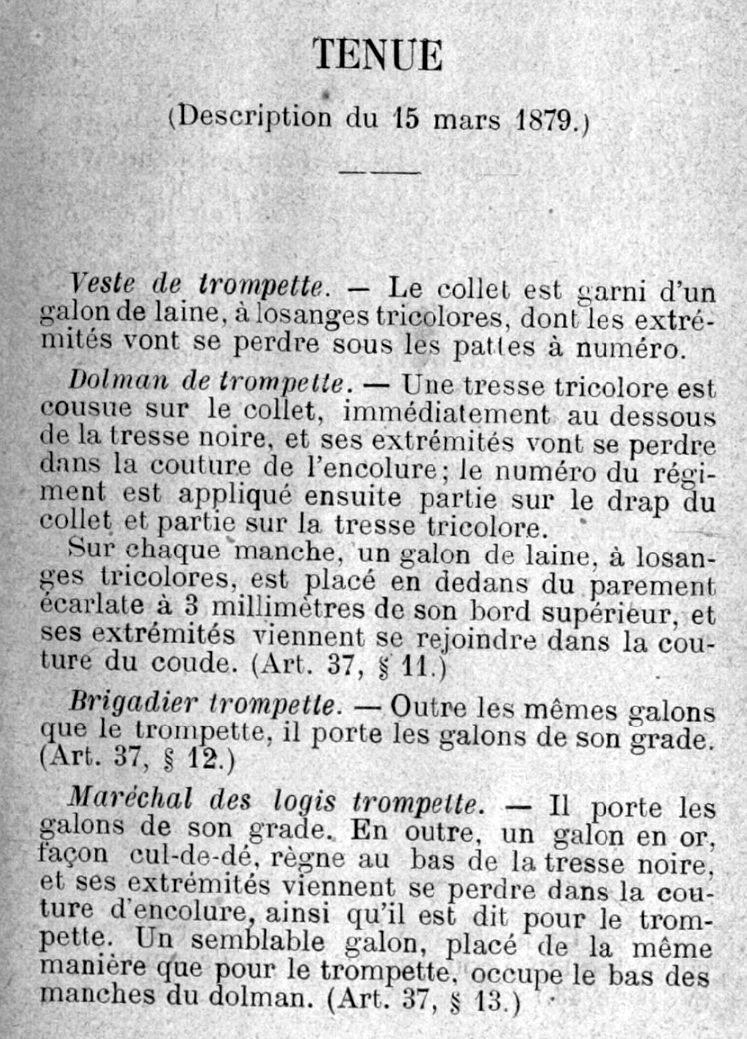

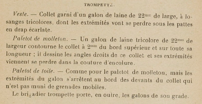

La description de 1873 et celle de 1879 (reprise sur le manuel du trompette de 1900) indiquent bien que le galon de trompette sur les manches n'est que sur le dolman :
Je n'ai toujours pas trouvé de texte concernant une modification vers 1910 de la description de 1879.
1879 Tenue Artillerie.jpg (243.63 Kio) Consulté 2905 fois

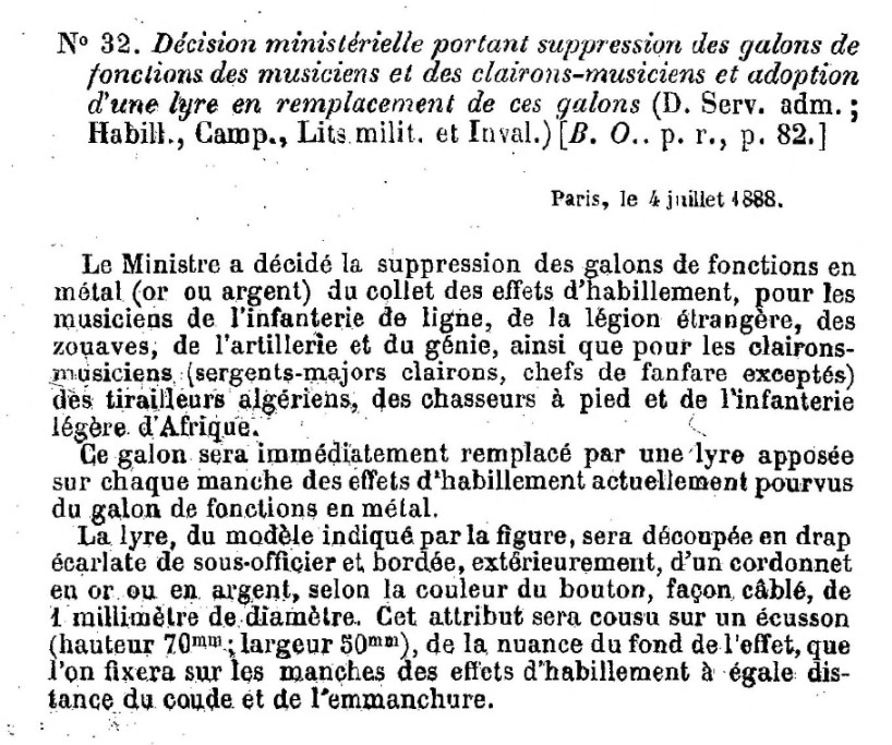

En 1888, ce galon disparaît au profit d'un insigne de bras :
1888 Insigne Musiciens.jpg (207.47 Kio) Consulté 2905 fois

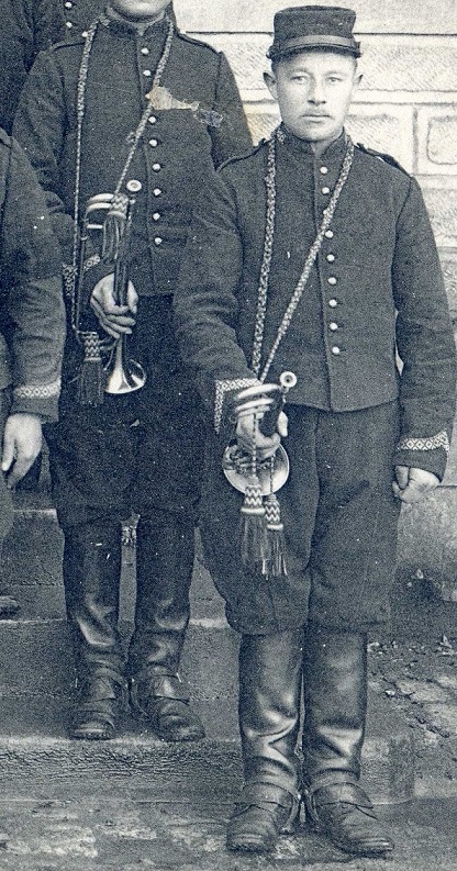

-ensuite, les Trompettes du 49e R.A.C, tous portent le galon de fonction:
49e RAC Trompettes 1912.jpg (231.76 Kio) Consulté 2886 fois
-détail montrant les galons de fonction d'un Trompette:
49e RAC Trompette.jpg (226.74 Kio) Consulté 2886 fois
