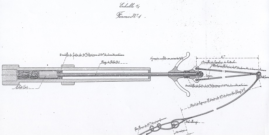

-le schéma du grappin et le principe de son lancement dans un canon de 65 mm modèle 1881 de débarquement:

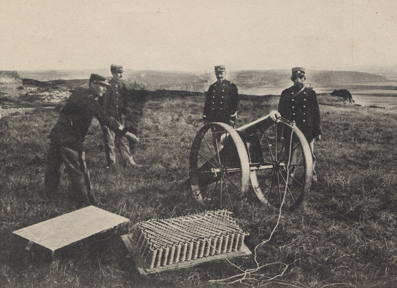

-le petit canon porte-amarre du type unifié en service sur le littoral ici chez les sauveteurs et douaniers de Wimereux (Pas de Calais):

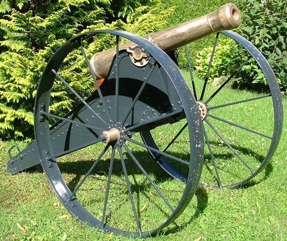

-une vue d'un petit canon porte-amarre proposé il y a quelque temps sur un "site de vente bien connu". Le matériel, en excellent état, porte une plaque de la Société des Batignolles indiquant sa date de fabrication qui est "1887":

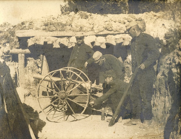

Voici une photographie montrant une expérience de canon lance-amarre menée en mars 1915, vraisemblablement sur les arrières de la IIe Armée, au moyen d'un petit canon du littoral:

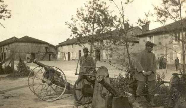

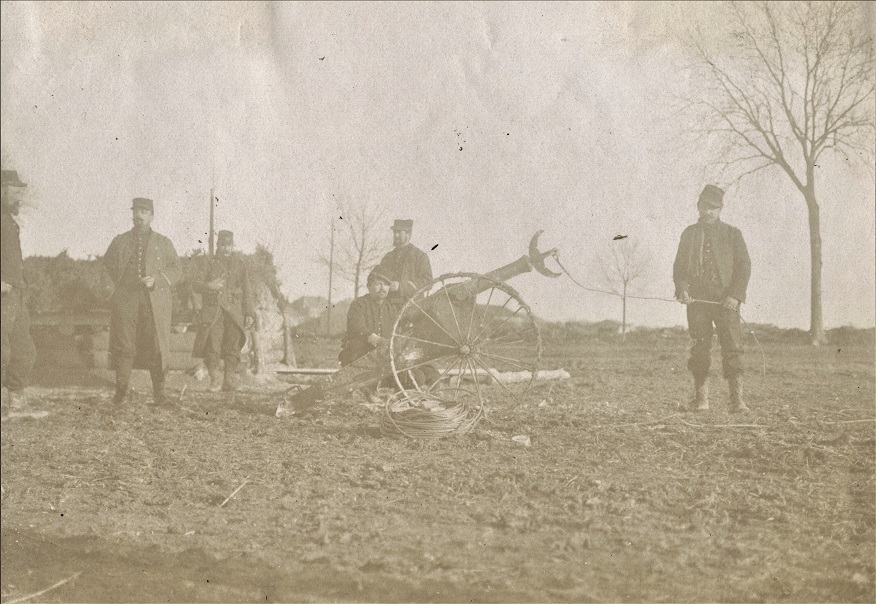

Je vous joins une photo de 2 canons porte amare avec leur treuil prise le 7 juillet 1915 au Neufour (argonne) par un médecin du 91 RI (l'auteur de la photo parle de porte amarre) à vol d'oiseau le Neufour est proche de Vauquois
canon porte amarre neufour 7 juillet 15.jpg (29.31 Kio) Consulté 4730 fois
Pierre
pierre
Messages : 7271
Re: Canon lance-amarre
Merci, Pierre, pour cette photographie très intéressante!
Outre les treuils, le cliché nous montre une version d'un petit canon porte-amarre du littoral monté sur un micro affût à échantignolles, variante jamais vue à ce jour. Le second canon est du type général sur affût à roues en fer.

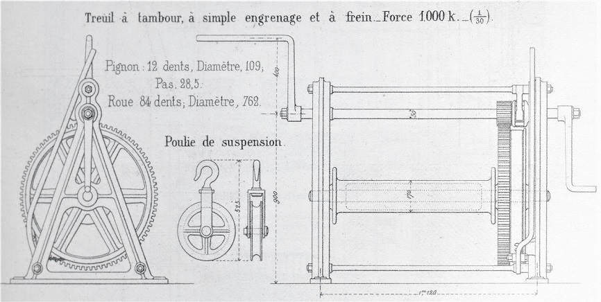

Pour en revenir aux canons porte-amarre de l'Armée française, j'ai cherché si les treuils avaient une origine "réglementaire".
En fait, les seuls treuils réglementaires de l'artillerie sont des treuils à grande puissance (tel le cabestan de carrier) beaucoup trop lourds pour un emploi dans les tranchées.
Toutefois, au chapitre 12 de l'Aide-Mémoire à l'usage des officiers d'Artillerie, on trouve la description d'un treuil de force 1000 kg pour utilisation dans les places fortes dont il est précisé que l'on trouve ces treuils "dans le commerce". Il est donc possible que chaque Direction d'Artillerie ait pu choisir des matériels civils de cette catégorie ce qui expliquerait les légères différences entre le modèle illustré dans l'Aide-Mémoire et celui de la photographie postée par Pierre.
En tout cas, amener un tel treuil en première ligne n'est pas chose aisée puisque le poids de l'engin décrit est de 350 kg.
Voici le treuil illusté Planche XI du chapitre 12 de l'Aide-Mémoire:
