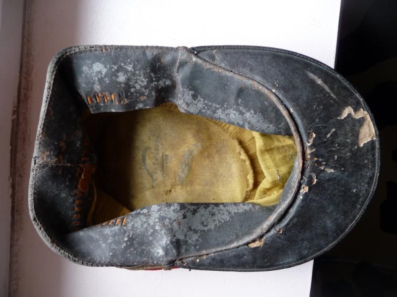

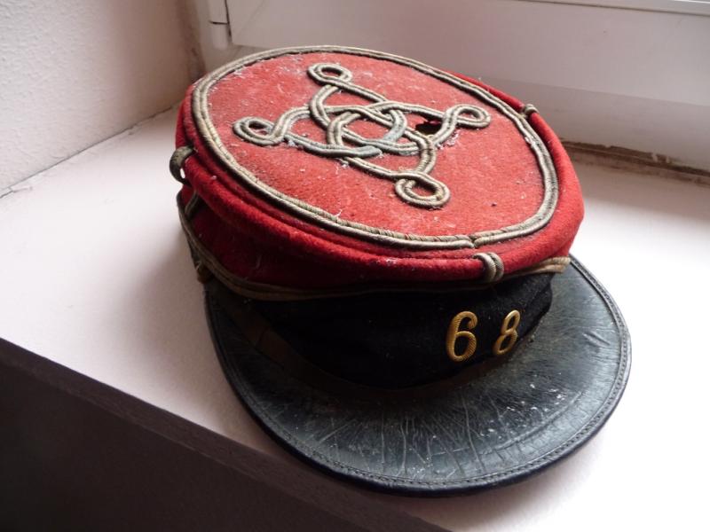

Ma dernière acquisition, dans son jus.
S'agit-il bien d'un képi adjudant?
Que faire pour lui redonner un peu de lustre?

Bonjour Jérôme,
Je dirais affirmatif.
Tu place le képi dans un sac plastique, tu le dépose 48h00 au congélateur car mitteux, nettoyer à la brosse très douce, ensuite sur un support type tête et il reprendra forme.
Ce n'est que mon avis, mais je procède comme celà avec toutes mes pièces tissus.

Bonjour Jérôme,
Phil.
Merci pour le conseil.
Je ne connaissais pas cette technique. Je vais donc "cryogéniser" les mites. Cela sentira moins que les boules de naphtaline.
J'ai de la graisse "Le phoque", je vais en mettre sur le cuir pour l'assouplir et ensuite je pourrai insérer un carton dans l'intérieur pour lui redonner un peu de hauteur.

Salut Jérome,
je confirme le coup du congélateur, les mites vont disparaitre si elles sont encore présentes
j'espère que tu trouveras la tunique qui va avec :)

Je n'hésite plus, l'ayant fait des dizaines de fois, à leur donner un bain d'eau tiède légèrement savonneuse pendant une heure ou deux et en laissant la visière légèrement au dessus de l'eau.
Rinçage à l'eau tiède puis sèchage, à l'envers, très progressif à l'air libre et pas trop près d'une source de chaleur.Si le sèchage est trop rapide, la toile de jute et le tissu durcissent.
Il sortira un jus marron foncé et après les couleurs du képi retrouvent un éclat certain.

Alain, quand tu écris: "et en laissant la visière légèrement au dessus de l'eau". Est ce à dire que tu fais tremper la basane (Je ne suis pas sur du terme, je parle de la languette de cuir qui fait le tour de tête, à l'intérieur du képi)?

attention avec la graisse de phoque qui risque de noircir le cuir sur sa face claire et surtout, par son côté gras risquant de tacher les parties en drap.
Pour les cuirs, on préférera plutôt le lait de toilette pour bébés.

Oui, le bandeau de sudation trempe et effectivement j'utilise de la nivéa bébé ou un crème peau fragile blanche,puis je graisse le bandeau de cuir quand il est encore très légèrement humide.
