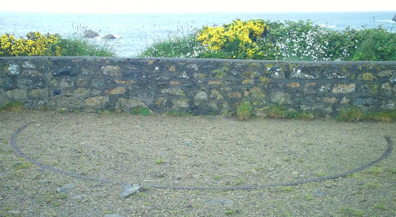

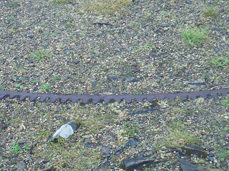

on trouve près du site du Gouffre à Plougrescant (22), une terrasse comportant 2 crémaillères d'un rayon d'environ 1,50 mètres qui dateraient de la première guerre (?)
Existait-il des postes de défense de côte dans ce secteur (Nord Bretagne) et de quel type d'artillerie pouvaient-ils disposer ?

Oui, il s'agit bien d'un ouvrage de Défense des Côtes, plus exactement d'un Poste de Défense Contre les Sous-Marins (P.D.C.S.M).
Ces ouvrages pullulent sur toutes les côtes de France et d'Afrique du Nord à partir de 1916 et surtout en 1917 et 1918.
Celui de Plougrescant est armé de deux canons de 90 mm modèle 1881 sur affût de bord modèle 1879 (pièces de Marine débarquées de vieux bâtiments).
Le vestige est une circulaire de pointage horizontal.
La majorité des P.D.C.S.M sont armés de canons de marine de 90 et 100 mm (exceptionnellement de 14 cm) et de canons "Guerre" de 90 mm modèle 1877 sur affût de campagne ou sur affûts de côte modèle 1916 et aussi de canons de 95 mm de Côte "Guerre".
