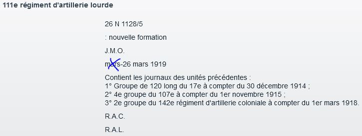

AVLF a écrit :Le JMO le plus intéressant à consulter est le 26 N 1128/5 qui retrace toute l'histoire du groupe de 1914 à 1919.
Je ne peux qu'approuver !
Cependant, sa présentation sur le site Mémoire des hommes, qui reprend ce qui est écrit sur la couverture du JMO, prête à confusion :

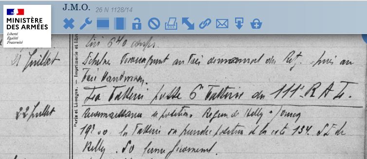

En effet, d'après le journal de la 6e batterie (ex-26e batterie du 107e RAL), ce passage a lieu le 21 juillet 1918 :
Certes, ce passage n'est pas mentionné dans le JMO du groupe.
Mais le parcours du militaire en question dans ce sujet donne également le passage du 142e RALC au 111e RAL à la date du 21 juillet 1918.
Personnellement, c'est la date que je retiendrais.
