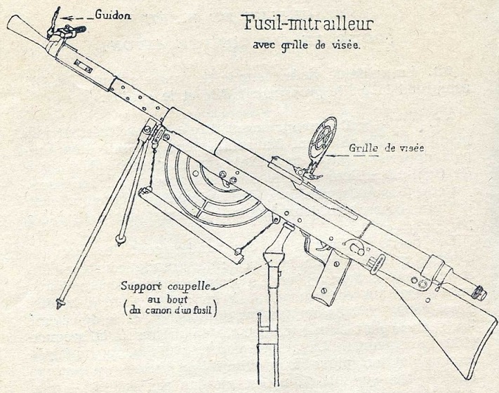

Je ne connais pas l'appellation officielle du correcteur pour le tir contre-avions du FM modèle 1915 Chauchat. Par contre, je sais qu'il est apparu juste après la Grande Guerre après avoir été étudié en 1918 et qu'il est décrit pour la première fois dans l'Instruction sur le Fusil-Mitrailleur modèle 1915, édition de 1922. La précédente édition de 1918 de la même Instruction sur le Fusil-Mitrailleur ne le mentionne pas.
En 1919, le seul FM existant en grand nombre dans l'Armée française est toujours le Chauchat modèle 1915, je suppose donc que le correcteur DCP est bien celui décrit dans l'Instruction de 1922, d'autant plus que la commande de 15.000 exemplaires correspond bien à un matériel de large diffusion.
Pour avoir une certitude, il faudrait consulter le carton d'archives de la Manufacture d'Armes de Saint-Étienne (M.A.S) intitulé "Correcteur DCP", ces archives sont conservées à Saint-Étienne.

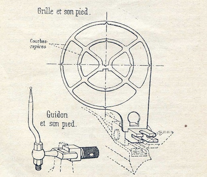

Si mon hypothèse est la bonne, voici à quoi ressemble ce correcteur qui recevra l'appellation officielle de "Grille de visée pour le tir contre-avion du fusil-mitrailleur modèle 1915":
-le correcteur: -le correcteur monté sur le FM modèle 1915 Chauchat: Cordialement,
