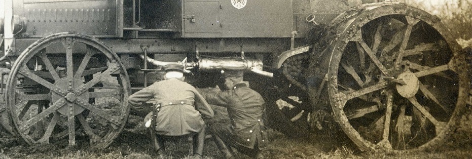

Un lecteur pourrait-il identifier ce tracteur lourd appartenant à une batterie de canons de 17 cm SKL/40 "Samuel"?
Au vu du faible nombre de photographies retrouvées de ce modèle, ce tracteur lourd à essence paraît beaucoup plus rare que les engins similaires des marques Büssing, Lanz, Durkopp, Daimler-Krupp, à moins qu'il ne s'agisse d'une variante d'un de ces constructeurs?

Bonjour.
Certaines parties ( essieux avant et arrière , capot, position des feux ) ressemblent beaucoup à celles d'un
Ehrhardt-Bräuer.
Au revoir.
P. Mercadal
Référence: Wolfgang Fleischer. Militarfahrzeuge des deutschen Heeres. 1905-1918.. Motorbuch Verlag. Typenkompass. Page 96.

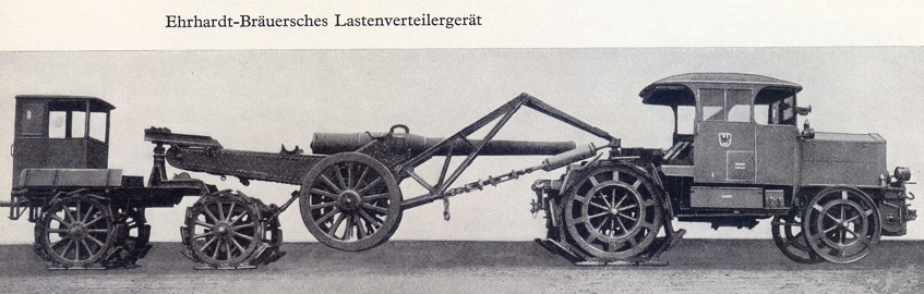

J'avais éliminé le tracteur Ehrhardt-Bräuer au vu de la photographie ci-dessous, tirée du livre "50 Jahre Rheinmetall Düsseldorf 1889-1939". Rien n'est simple en ce qui concerne les tracteurs lourds d'artillerie allemands surtout après l'adoption des grandes roues métalliques dans la deuxième partie de la guerre!

Bonjour.
Les photos du livre que j'ai cité ne montrent des roues avant de ce genre ( " jante " très épaisse ) que sur les matériels Ehrhrardt; mais effectivement les roues arrières peuvent avoir des structures légèrement différentes dans une même marque.
Au revoir.

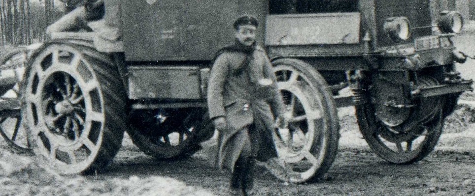

-Büssing:

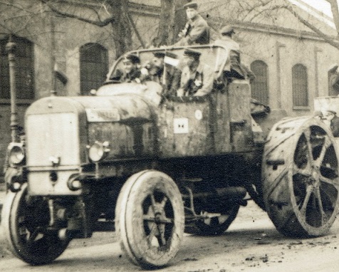

-Dürkopp:

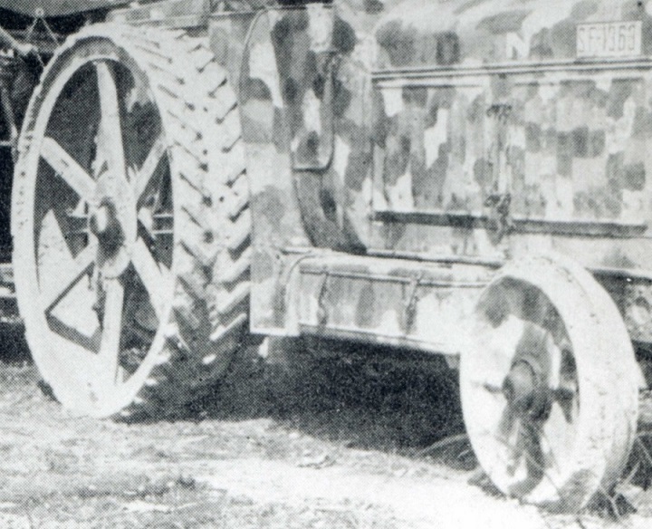

-Lanz:
