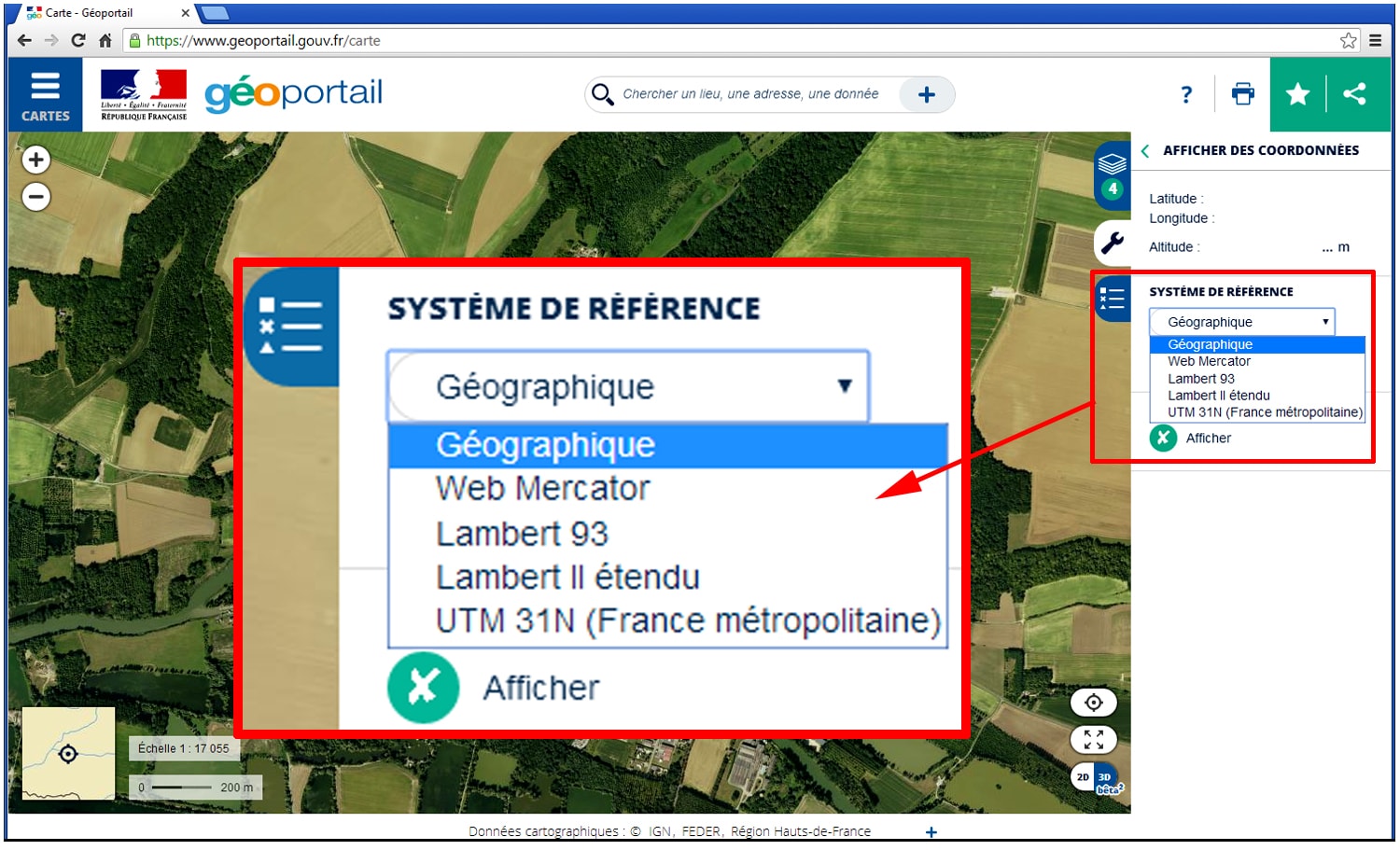

Tanker
Messages : 3321
Re: Interprêtation symbole Canevas de tir.
Message par Tanker »
Bonjour Michel,
Tout à fait !
Par ailleurs, concernant les coordonnées, le site Géoportail de l'IGN permet aussi de choisir
plusieurs systèmes de référence, dont le Lambert, utilisé durant la Grande Guerre.
Géoportail (01)-min.jpg (259.72 Kio) Consulté 4919 fois

Tanker a écrit : sam. juin 29, 2019 4:41 pm Par ailleurs, concernant les coordonnées, le site Géoportail de l'IGN permet aussi de choisir
Comment doit on retranscrire ces coordonnées sur le site ?
J'ai essayé mais cela ne mène absolument à rien malheureusement...
