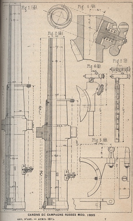

A partir d'articles de la Revue d'Artillerie et d'un livre russe, il est possible d'affiner l'analyse de ce canon.
Tout d'abord, le schéma de l'article précité de la Revue d'Artillerie Tome 48 contient le schéma des tubes de 87 mm du modèle de campagne léger et du modèle de l'artillerie à cheval à culasse à vis à volet. Le schéma détaille aussi la hausse et le guidon système Broca, adoptés en 1895 sur ces tubes:
Canons russes campagne léger et cavalerie.jpg (206.27 Kio) Consulté 2965 fois
On constate que le tube du canon pour l'artillerie à cheval est plus court. D'autre part, on sait que l'affût du canon de l'artillerie à cheval est muni de sièges pour les servants, votre photographie montre donc un canon de campagne "léger" dépourvu de sièges.

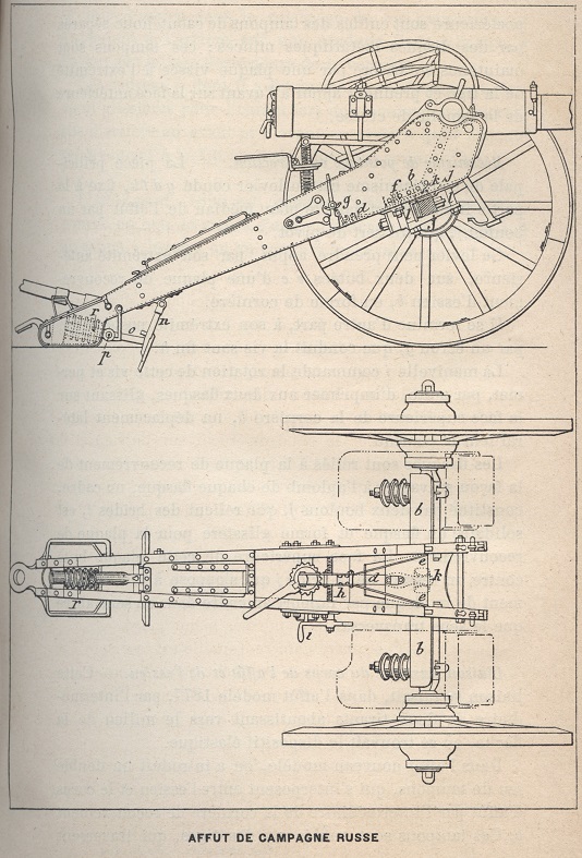

Dans le tome 51, livraison n°2 de novembre 1897 de la Revue d'Artillerie figure un schéma tiré d'un manuel d'artillerie russe montrant un canon de campagne léger à culasse à vis:
Canon de campagne léger 1895.jpg (192.1 Kio) Consulté 2965 fois

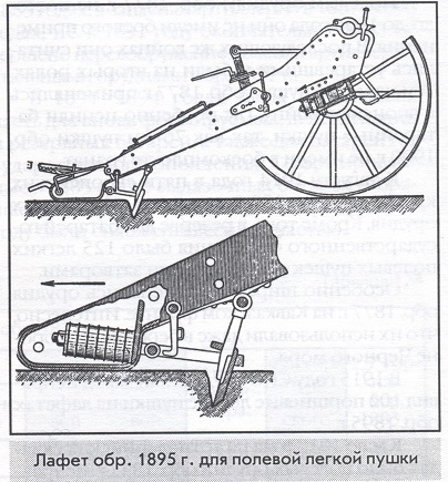

Dans le livre russe précité, on trouve le schéma de principe de l'affût Engelhardt de 1895 des canons de campagne. Le recul est absorbé partiellement par deux tampons élastiques situés sous l'affût au niveau des roues et par la bêche de crosse équipée d'un puissant ressort. On est à l'époque où les ingénieurs essaient de contrôler la maîtrise du recul pour accélérer le tir des canons de campagne. On est évidemment loin des travaux contemporains du lieutenant-colonel Deport qui conduisent à la mise au point du mécanisme du 75 modèle 1897.
Canon 1895.jpg (106.88 Kio) Consulté 2965 fois

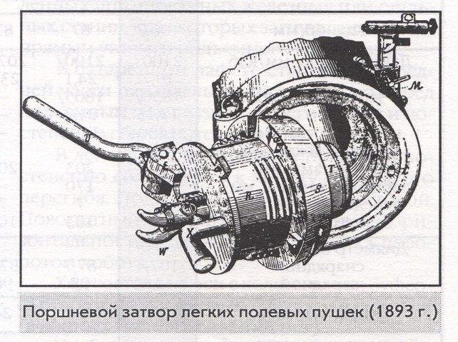

Enfin, un schéma de la culasse du canon de campagne léger mise au point en 1893 et modifiée légèrement en 1895. Cette culasse s'inspire nettement des culasses Lahitolle et de Bange françaises.
Il est intéressant de noter le passage à la culasse à vis de l'artillerie de campagne russe employant jusque là la culasse à coin de Krupp.
Objectivement, les mécanismes à vis sont supérieurs au mécanisme à coin pour les calibres légers, par contre pour les bouches à feu à grande puissance, notamment d'ALGP et de Marine, la culasse à coin est supérieure. Mais la polémique a duré de 1860 à 1960 environ!
Culasse 1893.jpg (177.22 Kio) Consulté 2965 fois
En conclusion, votre belle photographie montre un canon de campagne léger de 87 mm russe muni de tous les accessoires définitifs, on peut penser qu'il a été construit entre 1895 et 1900. Après 1900, l'artillerie de campagne russe entre dans la voie du "tir rapide" avec les modèles de 76,2 mm modèle 1900 puis 1902.
