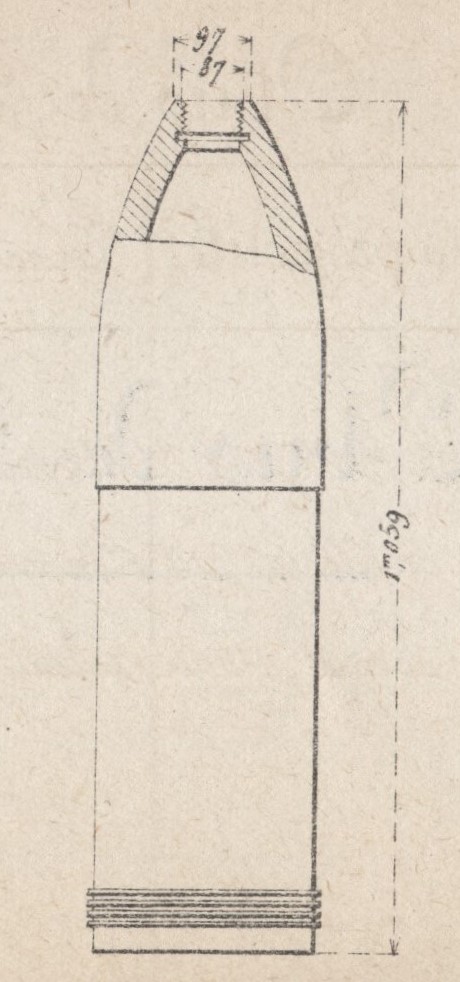

-d'abord, l'obus de 280 en Acier AT mle 1914 qui constitue, après allègement et perçage du culot, le corps principal de la bombe de 140 kg:
1-Obus de 280 Acier AT mle 1914.jpg (104.59 Kio) Consulté 983 fois

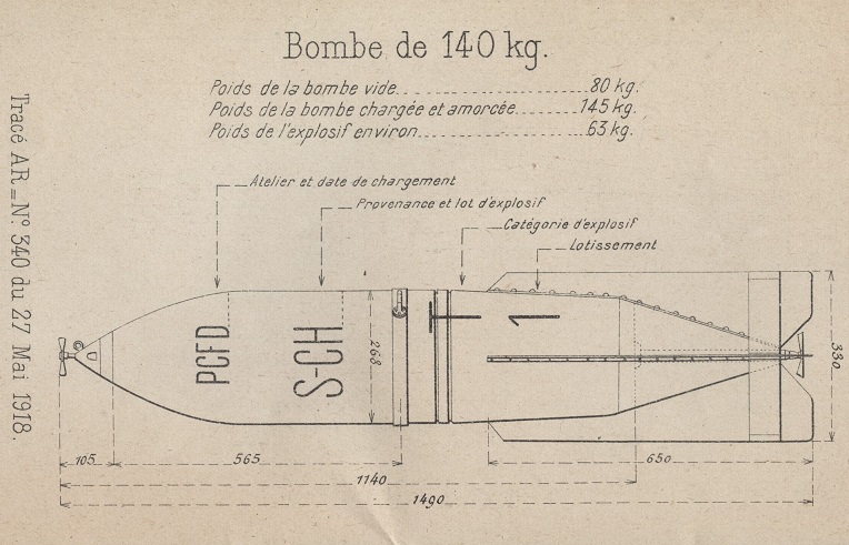

Schéma de la Bombe de 140 kg:
1-Bombe AR de 140 kg.jpg (163.32 Kio) Consulté 983 fois

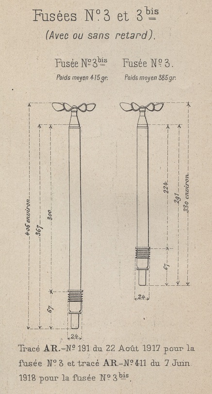

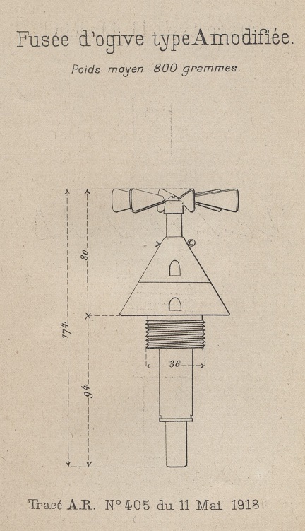

Fusées d'ogive type A et fusée de culot n° 3 bis:
1-Fusée d'ogive type A modifiée.jpg (131.62 Kio) Consulté 983 fois
1-Fusées n° 3 et 3 bis.jpg (155.5 Kio) Consulté 983 fois
