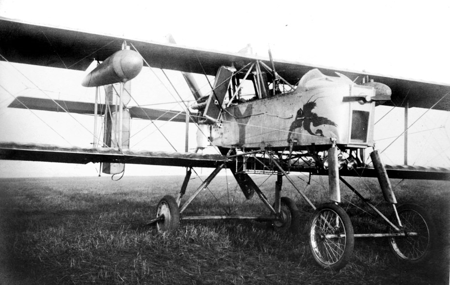

CTP
Messages : 2688
Re: Bombes & fixations pour bombe
Message par CTP »
Des photos qui parlent d'elles-même.
Pilote Maurice Decourvière
http://www.asoublies1418.fr/index.php/p ... re-maurice
Claude Thollon-Pommerol
