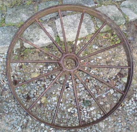

en regardant la photo, je suis étonné par la roue qui me semble bien légère tout
comme les 14 rayons se centrant par 7 en avant et en arrière du moyeu (comme les roues de vélos), ce qui est bizarre car d'habitude les rayons se rejoignent au centre du moyeu pour les roues de chariots et canons...
Ce qui me fait penser à un poids faible et peu de force développée lors du recul.
Cordialement BB

Il m'avait semblé voir des roues "tout métal", mais ça n'avait (p-e ?
) pas de rapport avec le canon.
PS : dans le genre de celles que l'on voit encore parfois le long des champs. Plus d'élasticité ?

A 14 rayons, mais centrés

Deux lecteurs ( Bernard et Alain) ont donc remarqué le caractère particulier de la roue entièrement métallique équipant ce matériel.
Cette constatation devrait vous aiguiller pour répondre à la question n° 1 "nature du matériel".
De même, "Ekz 17" a bien identifié la culasse Nordenfelt équipant ce matériel.
Un dernier point, l'implantation peu courante des rayons (plus exactement des "rais" pour garder l'appellation de cette pièce par l'artillerie) est celle des "roues d'acier à doubles rais".
Tout reste donc à trouver!

Ce "détail" concernant les roues renseigne pourtant sur la nature du matériel!
Il suffit de se poser la question: pourquoi ce matériel de belle taille qui pourrait utiliser les roues "bois-fer", en usage habituel et universel à cette époque, est-il doté de roues en acier, autrement importantes et résistantes que les "roues de brouette ou de charette" illustrées?
