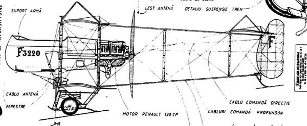

J'ai trouvé ce document d'époque (roumain) qui montre le F-40 avec moteur Renault :
(Source : https://twitter.com/misutanasa/status/1 ... 6926369792 )
Dans le Manuel élémentaire du mécanicien d'aviation (1920), on trouve cette description, et une vue du moteur Renault :
« Dans les moteurs Renault jusqu'à 130 chevaux inclus, le refroidissement est assuré par un volant ventilateur centrifuge, calé sur le vilebrequin. Un escargot en tôle d'aluminium enveloppe le ventilateur (fig. 100) et dirige le courant d'air vers les cylindres, munis de larges ailettes, qu'il refroidit au passage. Dans le moteur De Dion, des parois de tôle obturant tous les autres passages, forcent l'air à s'échapper uniquement entre les ailettes des cylindres. »
