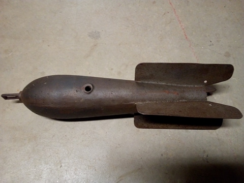

Je souhaiterais identifier cette bombe
Après une recherche sur le net j'ai vu la même trouvée en fouille, la personne disait que c'était une bombe d'exercice, mais je n'ai rien trouvé d'autre à son sujet, notamment dans des documents réglementaires.
Il y a deux petits trous de part et d'autre sur la partie supérieure et un gros trou filleté sur le coté
Il est bien vide évidement mais sur la partie supérieur on sent une masse de métal, comme un leste pour que le poids soit égal à un vrai (dans le cas ou ce serait une bombe d'exercice)
Est ce alors une bombe destinée à être larguée par avion ou un projectile d'artillerie de tranchée ?
Voici les dimensions :
hauteur (sans l'élément qui se visse dessus) 40cm
diamètre environ 8.5cm au plus
Merci !
Guillaume

bonjour
tombé par hasard sur ta question
oui,l'anneau de suspension indique une bombe française mais je n'en connais pas le type
l'apparence de l'empennage fait plutot ancien 14/18 ou entre-deux
la doc française bombe d'avion est rarissime,hélas!!!
il me semble avoir vu la meme mais en beton sur delcampe

De mémoire il s'agit d'une bombe d'aviation pour l'entrainement durant l'entre deux-guerres.

Re-bonjour,
Je ne m'étais pas trompé !
Voici les informations données par un camarade dont c'est le métier :
"Bombe école VAUZOU de 6 kg, les premières datent de 1933 avec une modification à partir de 1937 (longueur de l ogive passant de 70 à 110 mm). Il existe une version 38 kg.
Les bombes d'école n'étaient utilisées que pour l'instruction.
Elles comportent un corps de bombe qui peut être soit un corps de bombe de guerre légèrement modifié, soit un corps spécial en fonte ou en ciment.
Elles sont ouvertes à l'arrière, ou encore traversées par un tube central fixé du côté de l'ogive à une bague métallique intérieurement filetée.
Elles comportent en principe un des empennages réglementaires pour bombes de guerre.
Les bombes d'école sont stockées vides. Avant l'emploi, elles sont garnies d'une cartouche introduite dans le tube central.
Cette cartouche peut être soit chargée en composition fumigène (cartouche de jour), soit chargée en produit fumigène et éclairant (cartouche de nuit).
Le culot de la cartouche vient en appui sur un épaulement de l'oeil d'ogive, où il est maintenu par la fusée inerte.
L'amorçage des bombes d'école est réalisé, au moment du tir et après mise en place de la cartouche, par des fusées inertes à refoulement qui leur sont spécialement destinées, et qui se vissent soit dans la bague d'ogive, soit directement dans l'œil de la bombe.
La suspension des bombes d'école est réalisée par les mêmes procédés que pour les bombes de guerre.
Les bombes métalliques et leurs empennages sont peints en bleu, et portent inscrits en noir sur le corps le modèle de bombe, par exemple 50 Kg FONTE ou 50 Kg DT.
Le mot "ECOLES" est peint sur l'ogive, et il n'y a pas de marques de chargement.
Les corps de bombes en sable, en ciment, en plâtre, etc... ne sont pas peints. Les empennages sont peints en gris foncé. Les marques de fabrication sont apposées à froid, en principe sur la tranche avant du corps d'empennage.

A partir de 1933, les bombes d'école réglementaires sont les bombes VAUZOU, également appelées bombes V.
Ces engins sont en fonte, de deux types différents caractérisés par leur poids :
- bombe de 6 kilos "V", destinée à figurer la bombe de 10 kilos PA pour les bombardements d'exercice en écoles,
- bombe de 38 kilos "V", figurant la bombe de 50 kilos DT ou la bombe de 50 kilos A.
C'est en raison de ces emplois qu'elles étaient initialement appelées bombes de 10 kilos et 50 kilos VAUZOU.
Les bombes d'écoles type Vauzou comprennent :
- un corps de bombe, en fonte moulée, de forme extérieure fuselée, avec ogive très épaisse,
- quatre ailettes en tôle d'acier, formant empennage, prises de fonderie par leur base dentelée, en queue d'aronde, dans l'épaisseur de la paroi de l'arrière du corps de bombe,
- un système de suspension, variant avec le type de lance-bombes et le mode de lancement
- un dispositif de marquage, permettant de repérer les impacts des bombes au cours des tirs et de contrôler les résultats obtenus.
BOMBE D'ECOLE TYPE VAUZOU DE 6 KILOS
Le corps de bombe est pisciforme.
Sur les bombes fabriquées avant 1937, la longueur de la partie pleine de l'ogive était de 70 mm. Ces bombes pesaient environ 5 kilos. Par la suite, et pour améliorer la stabilité, la longueur de la partie pleine de l'ogive fut portée à 110 mm, le poids de la bombe passant à 6 kilos.
La partie arrière du culot du corps de bombe est cylindrique, avec un diamètre intérieur de 33 mm. La tranche arrière du culot est plane et bien dressée.
Les quatre ailettes en tôle d'acier doux de 1,5 mm sont disposées à 90° l'une par rapport à l'autre, prises dans la masse du corps lors du moulage de ce dernier en fonderie. Elles sont percées d'un trou de 5 mm au droit de la tranche de culot.

Merci beaucoup pour vos réponses !
Quelqu'un avait réussi à l'identifier sur un autre forum, j'avais complètement oublié que j'avais mis un post ici
En effet c'est bien cela !
