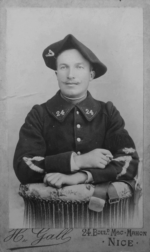

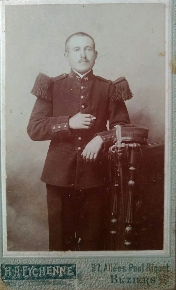

toujours issus de mes archives familiales, ces deux portraits de soldats que j'essaye d'identifier.
Je m'y connais mal en uniformes première guerre mondiale, peut être pourriez vous m'aider à identifier une époque et un grade pour les deux?
Je n'ai pas eu de mal en revanche à retrouver les régiments d'appartenance, le 96ème RI de Béziers et le 24ème BCA de Villefranche sur mer.

Maréchal des logis du 24e BCA de Villefranche sur Mer, galon doré de bas de manche.
Il est en période de deuil (brassard noir) et peut-être un insigne de spécialité de transmissions, mais je ne vois pas très bien
Pour le second, soldat du 96e RI (2 garnisons Béziers et Agde - 3e bataillon)
Tenue de service militaire avant le conflit.

Pour le premier, chez les chasseurs alpins, on ne dit pas plutôt sergent ?

Stephan à raison. Non seulement on dit sergent, mais en plus le galon est d'argent et non d'or.

En complément de ce qui a déjà été dit par Jérôme et Stéphan:
J'ai vraiment un doute pour le premier portrait. Les galons et l'insigne de manche ressortent étrangement, comme s'ils avaient été passés à la craie. Dans ce cas, il s'agirait d'un chasseur de 1e classe plutôt que d'un sergent. Mais je ne suis vraiment pas certain...
L'insigne de spécialité est celui des signaleurs et télégraphistes (étoile et foudres).
Datation entre 1891 et 1914.
Pour le second, l'absence de pompon sur le képi en grande tenue pourrait indiquer une datation entre 1910 et 1914.

Comme Marcus le signale, on peut légitimement se poser la question de la couleur du grade, serait-il possible d'avoir un agrandissement du galon de bas de manche?

Merci pour vos expertises, j'ai réalisé un zoom sur les galons.
Sauriez vous également identifier le type d'arme blanche en bas à droite?

effectivement pas facile à dire pour le galon...
L'arme blanche est la baïonnette à lame cruciforme modèle 1886 pour le fusil Lebel mle 1886, poignée en maillechort d'où cette couleur très claire.

Pas gagné malgré le zoom. Tant pis, je fais une hypothèse:
Je penche pour un galon de sergent, mais je reconnais que les différences de couleur sont perturbantes. Cependant elles me semblent dûe à la texture du galon. La zone un peu plus foncée formant la bordure du galon me semble trop régulière pour être un simple passage de craie.

En partie d'accord avec Jérôme: pas de craie.
Mais le problème subsiste puisque le galon de sergent sera argenté et que celui d'un 1e classe sera jonquille...
Et il est normal que les bords du galon aient un rendu différent puisqu'ils ont un tissage différent du reste (dans les 2 cas).
Et justement, en zoomant au maximum, il me semble percevoir plutôt un tissage en "cul de dé" sur la partie centrale du galon, ce qui confirmerait un 1e classe (le galon des sous-officiers est "à lézardes"). Mais bon... :sweat:
