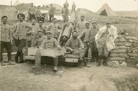

Voici une rare photographie d'une pièce du VIIe Groupe du 118e R.A.L prise au nord de Salonique à Doudli vers janvier ou février 1916 car la majorité des servants portent encore au col le numéro "118" et vont bientôt l'échanger contre le numéro "105" dans le cadre de la réorganisation des unités d'artillerie lourde de l'A.F.O. Canon de 155 C modèle 1881-1912 du VIIe Groupe du 118e R.A.L à Doudli au début de 1916.

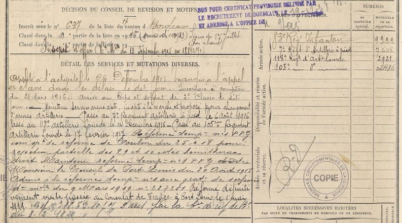

Sur la fiche matricule de Raoul Ferrat, il est marqué qu'il est passé au 7e régiment d'artillerie à pied le 6 août 1916 puis au 118e RAL le 14 décembre 1916 puis au 105e RAL le 17 février 1917.
Jusqu'à présent je pensais qu'il avait pris un bateau de France pour Salonique après mi février 1917 mais si je comprends bien votre message il a peut-être d'abord été envoyé sur le front d'Orient comme soldat du 118e RAL et ensuite changé de régiment.

Je vous mets aussi l'extrait central de la fiche matricule de mon soldat avec ces changements de régiments.

- Pièces jointes
- R.F et son régiment - Copie.jpg (29.05 Kio) Consulté 1380 fois
- Extrait de la fiche matricule.JPG (107.64 Kio) Consulté 1380 fois
Re: 105e RAL en Orient, 24e batterie
Ce militaire, d'abord fantassin, passe dans l'artillerie pour inaptitude médicale.
Son passage au 7e R.A.P correspond manifestement à une période d'instruction au "métier" d'artilleur.
De même, son très court séjour au 118e R.A.L correspond à une affectation au dépôt de ce régiment qui n'a aucun Groupe, ni aucune Batterie en Orient à la fin de 1916. Le dépôt du 118e R.A.L est alors à La Rochelle.
Son affectation à la 24e batterie du 105e R.A.L a été prononcée en février 1917 et c'est à cette période qu'il est parti pour l'Orient pour rejoindre cette affectation.
En l'absence des JMO de Groupe et de Batterie, pour découvrir l'emploi de la 24e batterie du 105e R.A.L, consultez les JMO de l'A.F.O et des Divisions de l'A.F.O, notamment les JMO d'artillerie.
