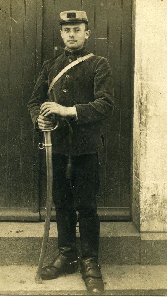

J'ai retrouvé cette carte photo de mon grand-père Louis (classe 18), prise à Rennes entre mai et décembre 1917, au début de son incorporation.
Après avoir recherché sur le forum et sur internet, j'ai compris que le dépôt du 40ème RAC avait été transféré à Rennes car son dépôt initial était à St Mihiel.
J'ai par ailleurs retrouvé une carte postale de Rennes représentant la caserne du 24ème Dragons et dont cette mention est remplacé de façon manuscrite par la mention"40e Art" par son rédacteur.
Je m'interroge sur son uniforme, et en particulier ses bottes . S'agit il de bottes héritées du dépôt des Dragons ?
A Rennes, il sera formé comme conducteur et arrivera ensuite au front en juin 1918 au 248ème RAC.
Mon grand père faisait partie de la batterie 67, et le rédacteur de la carte postale de la batterie 78.
J'ai lu sur le site, l’intéressant sujet de ALVF sur la numérotation des batteries. Mais dans le cas du 40eme, les deux numéros ne rentrent pas les explications fournies. Ces numéros indiquent ils que ce sont des batteries de formation ??

Cela s'explique d'autant plus que votre GP était formé comme conducteur, il faut comprendre "conducteur de chevaux".
Il ne s'agit pas de bottes mais de housseaux, portés dans les armes montées.

Merci de cette réponse.
Effectivement je savais qu'il montait un des chevaux de l'attelage pour avoir un peu discuté avec lui quand j'avais une dizaine d'année ... maintenant j’aurais plus de questions à lui poser ... mais

Par contre, je ne suis pas sûr que le sabre faisait partie de sa dotation. Sans doute récupéré le temps de la photo. Il ne devait pas en manquer dans cette caserne.

Normalement les artilleurs non montés sont équipés du mousqueton et du sabre baionnette, les artilleurs montés (donc les conducteurs) sont équipés du sabre de cavalerie légère modèle1822 modifié 1882 et du revolver, en campagne normalement ils n'emportent que le revolver.Les selles des chevaux des conducteurs sont munies d'un porte sabre
Donc le sabre sur une photo de conducteur prise dans la ville de garnison n'est pas incohérente

- képi en drap bleu clair (théoriquement supprimé depuis la fin de l'été 15 au profit du bonnet de police). Le numéro d'unité cousu à l'avant n'est pas réglementaire mais néanmoins très répandu
- vareuse modèle 1914 mais taillée dans un velours côtelé sombre (probablement bleu foncé), typique de la pénurie de drap fin 1914 - début 1915
- pantalon encore du modèle de l'entrée en guerre (on distingue les bandes rouges sur le côté)
- houseaux (jambières en cuir pour les troupes montées) et brodequins noircis avec éperons
- le sabre est réglementaire pour les artilleurs montés, comme l'a indiqué Pierre, mais vu la date, cette arme d'un autre âge n'a sûrement été prise que le temps de la photo
- la banderole en travers de la poitrine soutient l'étui du revolver (invisible ici).

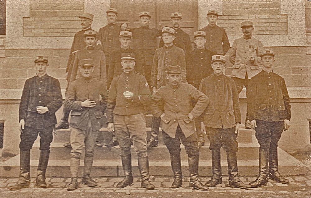

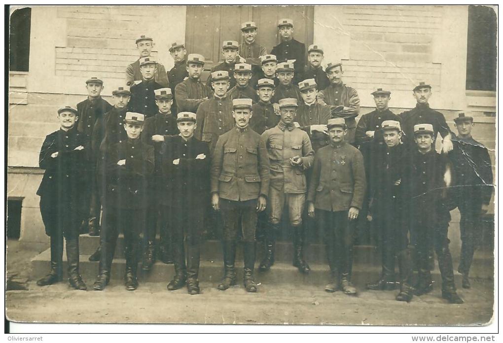

Deux autres photos cartes que j'ai trouvé sur des sites et qui montrent des contemporains de mon grand-père dans ce 40ème RAC ...et où l'on retrouve les mêmes uniformes sur les jeunes recrues,
