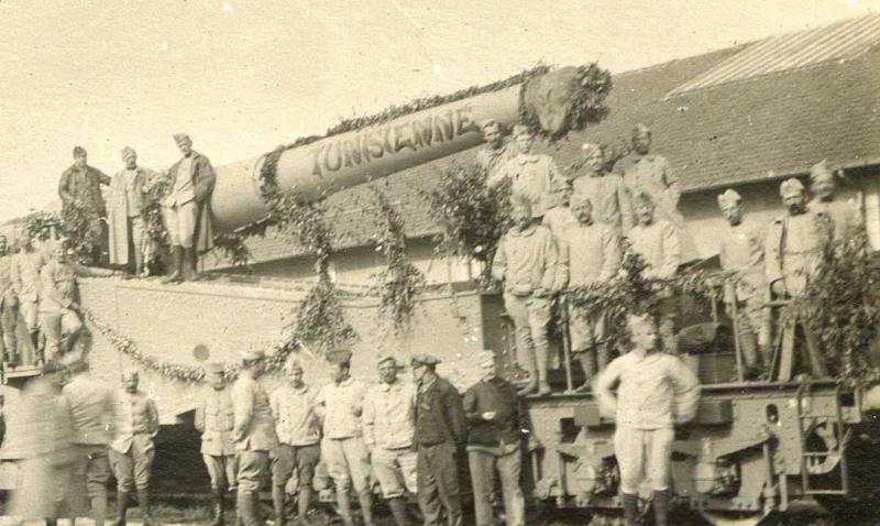

Re: [ALVF] Affûts Schneider à glissement
Voici la photographie du "baptême" de la pièce de 305 mm modèle 1893-96, immatriculée P 3053, baptisée "Tunisienne" vers juillet ou août 1916, probablement à proximité de Montchanin ou du Creusot.
La pièce, sortie des usines du Creusot depuis peu, est encore peinte en "gris artillerie", elle recevra sa peinture de camouflage quelques jours plus tard.

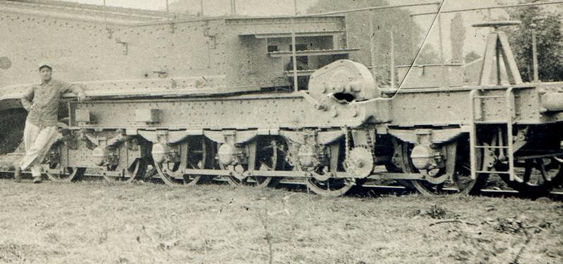

Pour bien reconnaître les deux variantes de boggies à 6 essieux équipant les six affûts à glissement Schneider de 305 modèle 1893-96, je publie des photographies montrant les différences:
-les boggies à 6 essieux des deux affûts P 3051 et P 3052 sont réalisés à partir de boggies de 5 essieux (du type équipant les matériels de 32 et 274 glissement) en remplaçant un essieu par un petit boggie annexe de 2 essieux pour constituer un boggie de 6 essieux:
-les boggies à 6 essieux du type étudié pour les matériels lourds de 305 et 340 glissement, on voit ici un boggie de 6 essieux équipant un affût de 305 modèle 1906-10 mais les 305 modèle 1893-96 sont équipés du même modèle de boggies à partir de la pièce P 3053:
