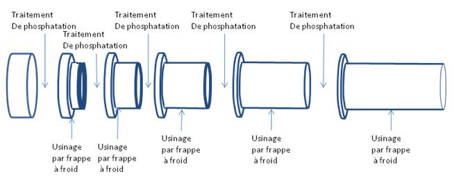

A mon avis,ça c'est la méthode par emboutissage .
(mais le nom de l'image est "forgeage à froid ...) :sweat:
Mais il faut déjà une sérieuse presse ...
Et ça c'est celle par "étirement" (toujours selon moi ...et si c'est le cas, je n'ai aucune idée du "comment on étire" ...)
Question subsidiaire pour départager les éventuels ex aequo ....
Ca sert à quoi les opérations successives sur les pièces intermédiaires de phosphatage à froid ? :heink:
Si quelqu'un a une idée,ce serait très gentil.
Merci . :hello:

Salut! Le traitement de phosphatation se nomme aussi le traitement de surface. Il sert tout simplement à traiter le métal et a faire en sorte qu'il ne casse pas lors du forgeage à froid.( c'est quand même violent une presse de plusieurs tonnes qui tombe sur un lopin) :D

Gardiendelombre a écrit : dim. nov. 02, 2014 10:15 am
C'est bien du forgeage à froid et non de l'emboutissage.
L'emboutissage se fait à partir d'une feuille de tôle (appelée flan) de faible épaisseur et dont l'épaisseur varie peu dans l'opération. C'est la technique utilisée, par exemple, pour former les pièces de carrosserie automobile.
La profondeur de la pièce terminée par rapport à la surface est relativement limitée sinon la tôle se déchire.
Il existe une autre technique pour faire une pièce de grande profondeur à partir d'une feuille de tôle. C'est le repoussage. Ça se fait sur un tour. J'ignore si c'est utilisé pour les douilles.
