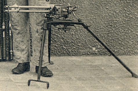

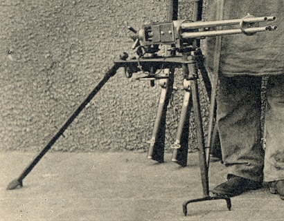

Qui pourra identifier ce curieux modèle de mitrailleuse dont il existe au moins deux exemplaires à la Direction d'Artillerie d'Alger en 1907?
Mitrailleuse Alger 1907 a.jpg (100.05 Kio) Consulté 2659 fois
Mitrailleuse Alger 1907 b.jpg (113.11 Kio) Consulté 2659 fois
Un "oiseau rare" assurément!

     Un quiz ou une vraie question ? Déjà je ne vois pas le coté "machine" pour la répétition, tout semble fixe pour une rafale de 4 coups. Ça aurait bien un petit air "en carré" du Nordenfeldt qui a ses canons à plat, dans un plus gros calibre, mais ça parait bien ... léger. Une Montigny simplifiée à 4 canons ? Un petite Gatling ? Et le tiroir serait manœuvré à la main, 4 coups par ci, puis 4 par là ? Et pendant le glissement les canons tournent ?
Pas très stable tout ça

Il y aurait, je n'ai pas d'illustration, la ( est-ce une mitrailleuse où un canon à balles ?) GABERT sur ce principe 4x4
Edité : Ah bin si , là : Le web 1- La doc 0.5 : une chassepot de salon : http://www.maquetland.com/article-photo ... epot-salon
pas de douille, d'extracteur ... de la fumée et de l'encrassement ..... :lol:

Bravo Alain, cette énigme n'a pas duré longtemps!
Il s'agit bien de la mitrailleuse Gabert, construite à Lyon en 1870 à 50 exemplaires pour la modique somme de 30.000 francs-or. Belle aubaine pour le constructeur!
Ce que j'ignore, c'est pourquoi plusieurs engins de ce type ont échoué à la Direction d'Artillerie d'Alger.
Peut-être un bon prétexte pour envoyer au loin des engins inutiles achetés à grands frais par une de ces "commissions" du Gouvernement de la Défense Nationale où l'intérêt des "amis" a malheureusement souvent primé l'intérêt du Pays!
Il est certain qu'en 1907, ces "mitrailleuses" ne servaient qu'au décorum au même titre que les panoplies d'armes anciennes déployées pour les grandes occasions, revues, visites, Fête Nationale, photographies, etc...
A cette date, il aurait d'ailleurs été impossible d'alimenter ces engins, la cartouche combustible du "Chassepot" ayant disparu des approvisionnements depuis déjà plusieurs années.

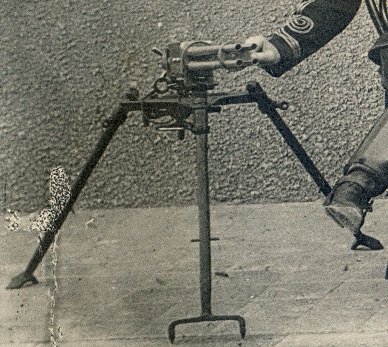

Voici une nouvelle photographie de mitrailleuse Gabert, toujours à Alger en 1907:
Mitrailleuse Alger 1907 d.jpg (102.98 Kio) Consulté 1978 fois

En repensant à cette ... vistemboire, j'imagine le mouvement de celui (ces trois) qui est cotée poignée du tiroir : combien fois coince-t-il les doigts du n°2 de l'autre coté, voire les cartouches .... et couper le bas d'une Chassepot nuit à son fonctionnement :P et pour retirer ce qui reste .... :lol: :lol:
Déjà qu'on pensait que les soldats armés d'un fusil allaient gaspiller les précieuses cartouches

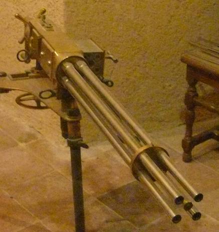

Elle fonctionne peut-être selon le même principe que la mitrailleuse Reffye dont je ne suis pas certain de l'efficacité pour une rafale en balayage.

      La Reffye fonctionne avec un chargeur 5x5, que l'on introduit et qu'on pousse pour le verrouiller avec une cartouche dans chacune des 25 chambres, tir en rafale ensuite (puis on recule la plaque chargeur, on enlève celui-ci qu'on remplace par un ... chargé pret à l'emploi).

Sur les photos de Guy, on voit bien un tiroir à 4 chambres qu'on repousse ( on ne sait pas, mais il n'y a aucune photo qui le confirme, si ce faisant sort de l'autre coté un cube identique pour un chargement ...)
L'exemplaire du musée de l'Empéri montre une tige au centre des 4 canons ( qui correspondrait au trou central du tiroir (??? si quelqu'un passe par là ...)
