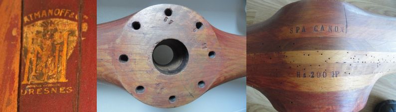

L'hélice est assurément une Ratmanoff, très certainement une série HS et c'est une hélice qu'on voit rarement fabriquée chez son "inventeur" mais le plus souvent fabriquée chez SHAM (les hélices en planches fines) mais ici la forme de la décal ne laisse, à mon avis, pas de doute :
L'hélice est une Ratmanoff série HS mais la décal provient d'une autre série.
À noter les trous de boulons très près de l'extérieur du moyeu à la différence de la majorité des hélices post-1914.
