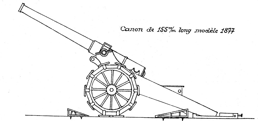

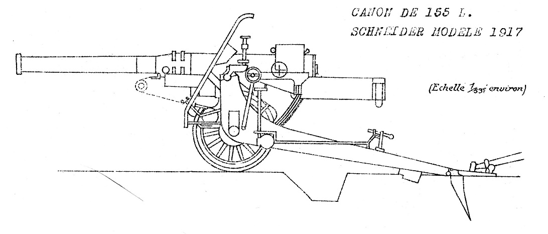

En 1917, toutes les batteries du 89e R.A.L.T sont armées avec le canon de 155 L modèle 1877 de Bange mais, en 1918, il y a eu en substitution des 155 L modèle 1917 Schneider dans deux batteries.

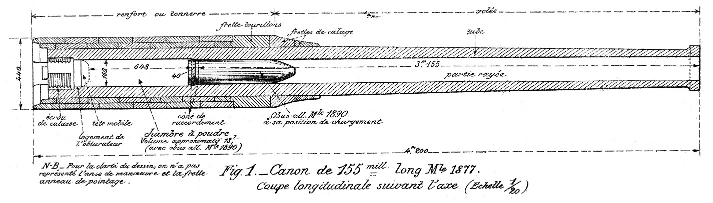

chichoi84 a écrit : ven. janv. 05, 2018 8:19 pm et de quelle pièce la volée était séparé
Ne serait-ce pas le "tonnerre"? On trouve ce mot dans la description de certaines armes à feu. La partie ainsi dénommée est cohérente avec la phrase du document cité.

Le profil des tubes des canons de155L 1877 et 1917 étaient très proches.
A priori, le canon s'est coupé en deux:
Cyril
