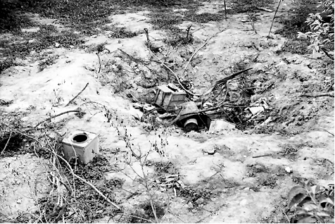

Il est évident que la batterie a été désactivée/démantelée (retrait des tubes) avant le repli des troupes et l’on voit sur la dernière photo une excavation
dans laquelle de nombreux objets ont été rassemblés, dont la table mécanique de tir ou débouchoir Schneider pour 155 C, mais qui n’est pas visible sur la photo.
Nous possédons également toujours les caissons à poudre, bien utiles vu leur excellente étanchéité.
Cette table de calcul balistique a été rendue inutilisable en la brisant en deux au niveau de l’axe du grand disque mobile pour la désolidariser de sa base.
Le grand disque gradué avait également été partiellement retiré et voilé.
Je suis parvenu à le planer et le remettre en place en enlevant l’index qui vient dans les trous du disque.
Le tout a été enterré pendant une partie de la guerre, la propriété ayant été à un moment réquisitionnée par l’occupant … avant de l’être par l’armée U.S. en 1944.

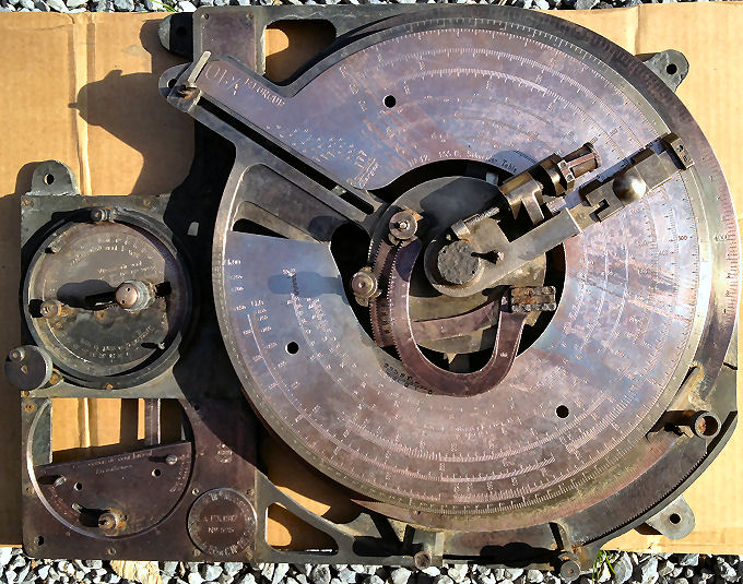

Ayant travaillé dans l’armement, mon attention a été attirée par cet équipement insolite retrouvé dans un grenier.
J’ai entrepris de lui redonner une meilleure apparence, sans toutefois viser une restauration.
Toutes les parties en laiton sont quasi intactes, mais chaque pièce métallique/ferreuse est bien entendu très endommagée.

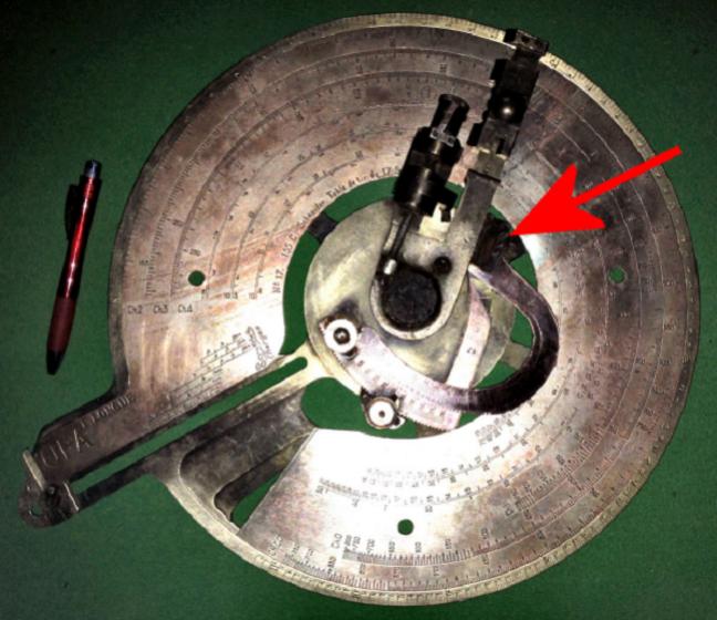

Voici une photo de la partie supérieure mobile :

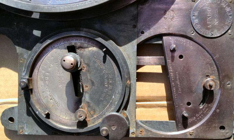

Une photo d'un médaillon de marquage sur la lourde embase (partie fixe montée sur ressorts)
Voici une photo de l'ensemble, la partie supérieure étant simplement posée sur l'embase en cours de nettoyage.
Et la partie de l'embase qui contient le médaillon de marquage (n° d'inventaire ?)
Je serais intéressé d'avoir plus d'information sur cet appareil et en particulier sur ce qui pourrait lui manquer.
La flèche rouge sur la photo de la partie supérieur pointe vers une sorte de support en acier comportant une saignée en demi-cylindrique
qui devait sans doute supporter quelque chose.
Les dimensions hors tout de cet équipement sont : 58cm X 45cm
D'avance merci.

Ma question a obtenu réponse très rapide de la part d'un spécialiste en artillerie, conseiller du musée de Draguignan.
Il a eu la grande amabilité de me donner des renseignements précis sur cette table.
C'est bien une table de tir mécanique de 155mm Schneider (et non une partie de débouchoir).
La batterie de canons qui était installée près de chez moi en mai 1940 était bien française.
J'ai reçu quelques clichés de la même table, ce qui a permis de constater qu'il n'y manque qu'un capot de protection du bras pivotant sur le plateau supérieur.
Ma table de tir est marquée OFA F. LONGUE tandis que celle du musée est marquée OA F.COURTE.
J'ignore ce que signifie cette différence.
Les graduations du grand plateau sont différentes (décalage pour les différentes charges de tir) , de même que la position d'un trou d'indexation dans ce plateau.
Mais en dehors de cela elles sont globalement les mêmes.
La table était montée sur ressorts (il en reste un (débris) sur la mienne) fixés sur une tablette dans un caisse spéciale (non retrouvée).

Merci beaucoup pour ces renseignements très précis et pour le dessin de cette table qui est en effet la même.
Je ne connaissais évidement pas le nom cité par sesouvenir / Louis Jean... ce qui m'aurait peut-être permis de trouver plus de renseignements.
Grâce aux informations précises reçues également de l'expert militaire en artillerie attaché au Musée de Draguignan, j'ai eu la confirmation
de ce que vous pressentiez au niveau des disques différents :
"il existe 5 cercles de tir gradués! c'est en fonction des projectiles OM obus à mitraille, OA obus allongé,OAF obus allongé en fonte à fusée courte ou longue.
il suffit de choisir le bon cercle qui donnent les tables correspondantes.
Je suis admiratif devant l'accueil, l'expertise et la gentillesse remarquable dont fait preuve l'attaché militaire au musée.
Je n'avais qu'une trace d'une table équivalente, celle qui est exposée au musée, mais un peu trop loin de chez moi.
Même remarque pour tous les spécialistes enthousiastes sur ce forum, toujours à l'affut pour fournir des renseignements !
Avec toutes ces infos, je peux maintenant sans problème terminer le grand nettoyage de cette superbe table et refixer la partie supérieure sur la table inférieure.
Je pense que cette table devra sans doute intéresser le Musée de l'Armée. Ce serait mieux que de la garder pour soi :) !
Bien qu'elle eu pu trouver une place de choix dans ma collection d'ordinateurs... mais c'est précisément la place qui manque :) et je n'ai toujours pas trouvé de musée pour l'héberger :( !
Après tout, comme le précise ALVF, ce type de table fut remplacé dès 1947 par le fameux ENIAC qui a tout d'abord servi à calculer les tables de tir pour la Marine U.S..
Merci à tous.

J'ai eu confirmation que la batterie de 155C était bien française et qu'en fait les canons dont j'ai publié la photo dans mon premier post ont été sabotés.
Les tubes sont en position reculée, ce qui laisse à penser que les servants ont crevé les freins de recul.
