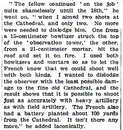

Un article du New York Times du 4 janvier 1915 raconte dans quelles circonstances, selon les Allemands, la cathédrale de Reims a été bombardée le 19 septembre 1914. D'après les descriptions de cet article, j'ai pu déterminer que l'artillerie allemande était installée près du fort de Witry et le poste de commandement de la division au château de Vaudétré près de Warmeriville.
Est-il possible d'avoir plus d'informations sur les unités concernées et le général commandant cette division?

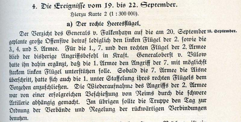

La décision de bombarder Reims par l'artillerie lourde "Beschiessung von Reims durch die schwere Artillerie " découle d'une décision du Commandement suprême (Général von Falkenhayn) qui ne pense qu'à passer à la contre-offensive après le repli consécutif à la Bataille de la Marne. Il ordonne de lancer une "grosse Offensive" aux Armées de l’aile droite allemande et notamment à la 2.Armee du général von Bülow dont le PC est à Warmeriville.

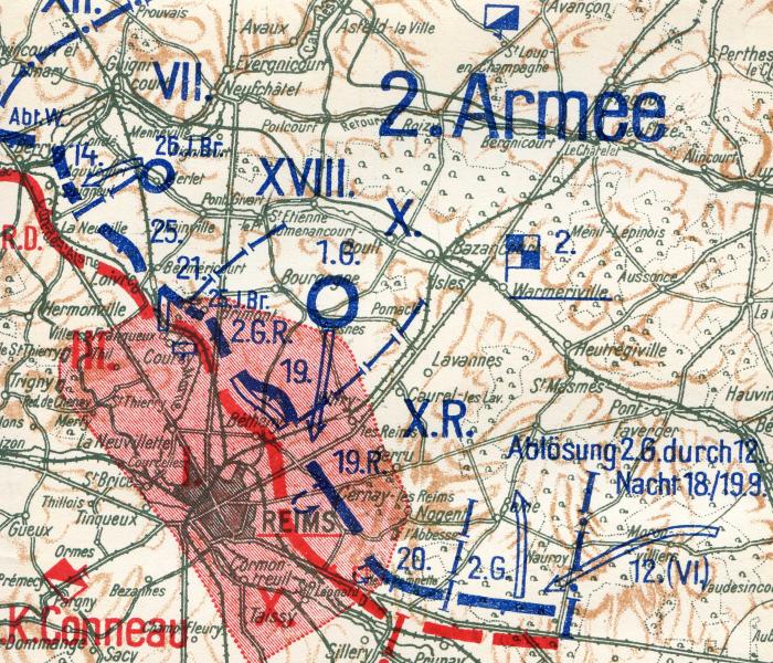

Les mouvements de troupes sont nombreux entre le 15 et le 20 septembre 1914, à noter particulièrement l'introduction de la 1.Garde Division dans le secteur de Witry-les-Reims le 18 septembre 1914 sur la carte de situation du 18 septembre 1914 (Karte 2 du tome 5 de l'histoire officielle allemande "Der Weltkrieg 1914-1918").

Le projet de "grosse Offensive" de von Falkenhayn du 19 novembre 1914.
La situation de la 2.Armee le 18 septembre 1914 avec l'introduction de la 1.Garde Division.

Si j'en croit cette carte, le QG de la 2e division est à Warmeriville ce qui peut correspondre au château de Vaudétré qui se trouve justement sur la commune de Warmeriville.
Je vous joint le passage de l'article qui donne le détail des tirs sur la cathédrale.
Question: est-ce crédible ?

Sur la carte publiée ci-dessus, c'est bien le Q.G de la 2.Armee qui se situe à Warmeriville et non pas celui d'une division.
Les informations de l'article tiennent plus de la tartarinade que de la vérité historique!
On peut toutefois tenir pour exact l'emploi d'obusiers de 15cm (artillerie de Corps d'Armée) et de mortiers lourds de 21cm (dont l'emploi est du ressort de l'Armée). J'y rajouterai volontiers des canons de 10cm (de l'Armée). Il y a une certitude, le nombre d'obus tirés sur Reims est élevé durant les journées des 18 et 19 septembre, du moins suivant les critères de cette époque. "On" fera nettement mieux ensuite, notamment en 1917, pour le nombre d'obus tirés sur la ville et la cathédrale!
