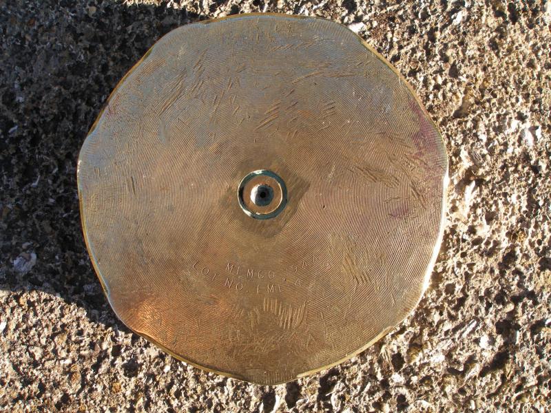

je viens de récupérer un cendrier réputé être fait par un poilu à partir d'un culot d'obus. La décoration me parait trop régulière pour avoir été faite en tranchée.
Deux choses m'intriguent: Le diamètre,ca 110mm et l'épaisseur,ca 5mm.
Sur le culot,je lis: 105MM,TYP,MENCO 1944,LOT NO LML 4 49 et un petit logo rond avec ce qui pourrait être deux canons entrecroisés.
L'un d'entre vous pourrait-il m'en dire plus? Merci d'avance.
Cordialement . Jean

Une partie des inscriptions ne doit pas être visible :
après 105 MM. il y doit y avoir M1 = obusier M1
TYP doit plutôt être TYPE 1
MEM Co 1944 = fabricant et date
LOT. NO LML-4-49 = lotissement
Il s'agit alors d'une douille américaine de la seconde guerre mondiale, de forme conique d'où le diamètre plus élevé à la base, visiblement meulée récemment. Et avoir meulé le porte amorce pour le retirer n'est pas une bonne initiative...

Merci de votre réponse. Effectivement,en regardant bien on peut lire 105MMM1 et TYPE1.
Je me suis tout simplement trompé de guerre (:-)).
