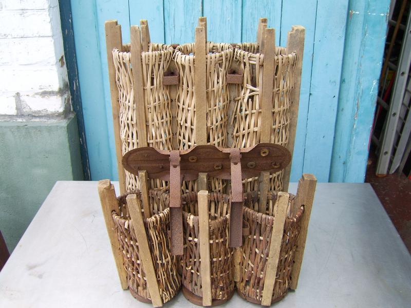

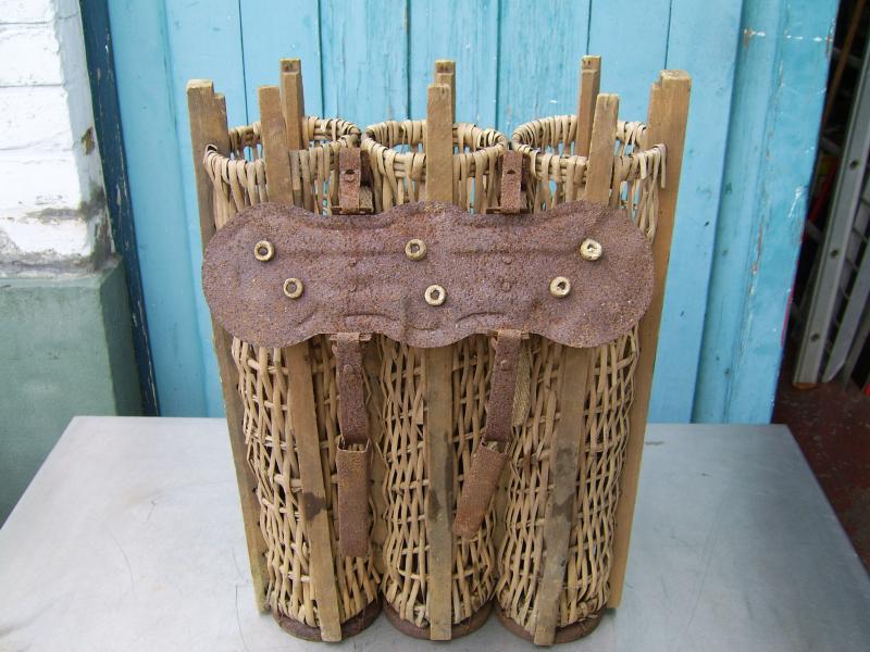

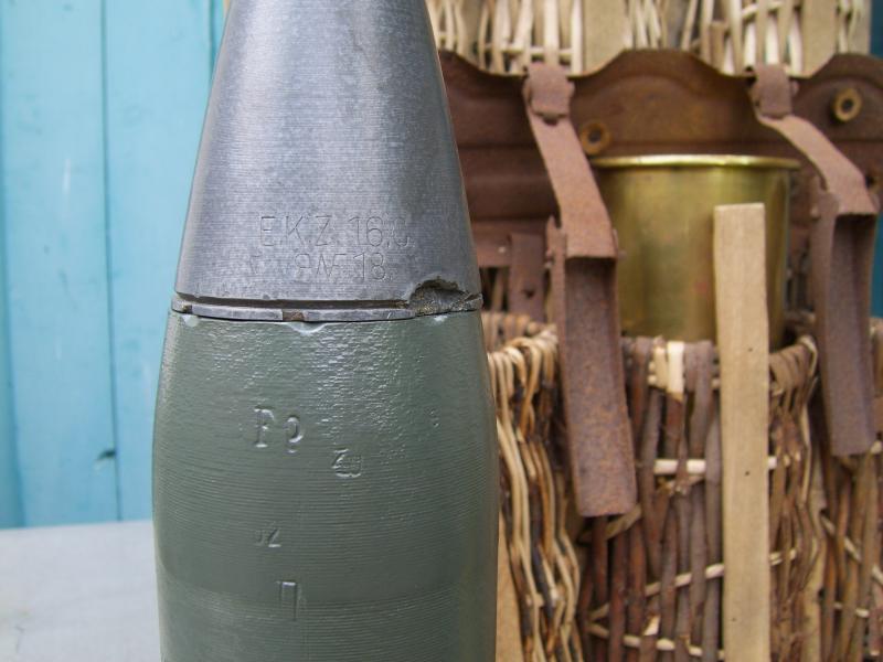

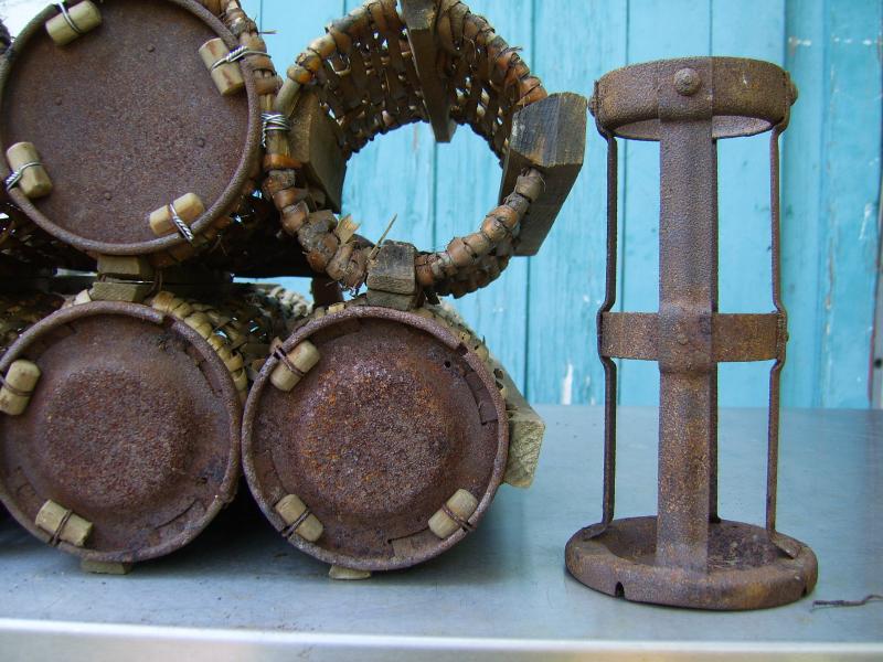

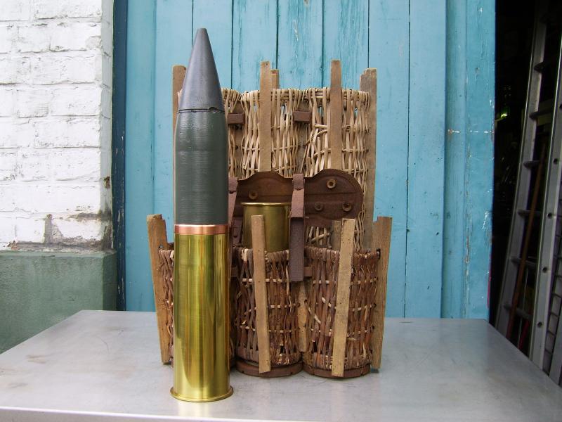

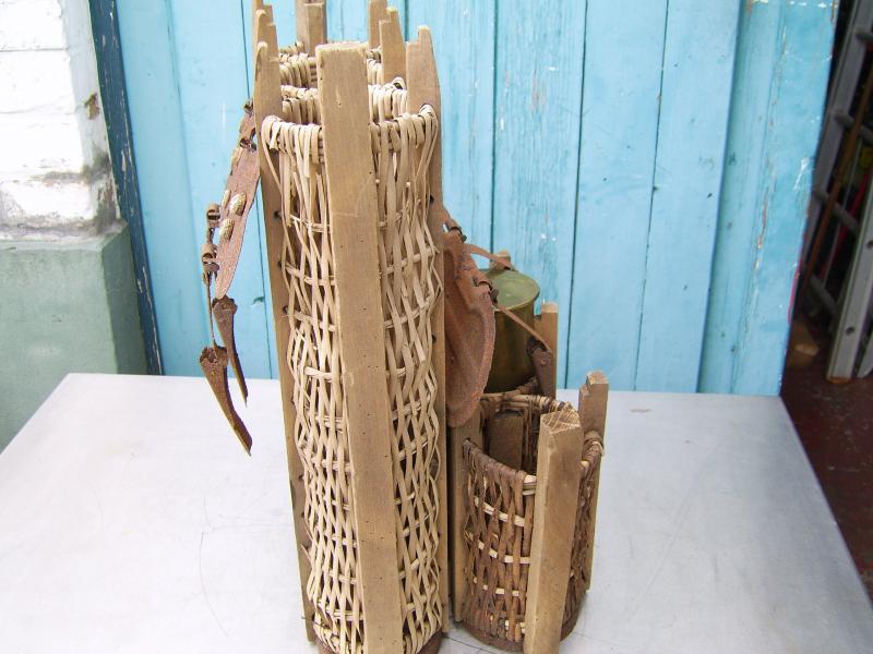

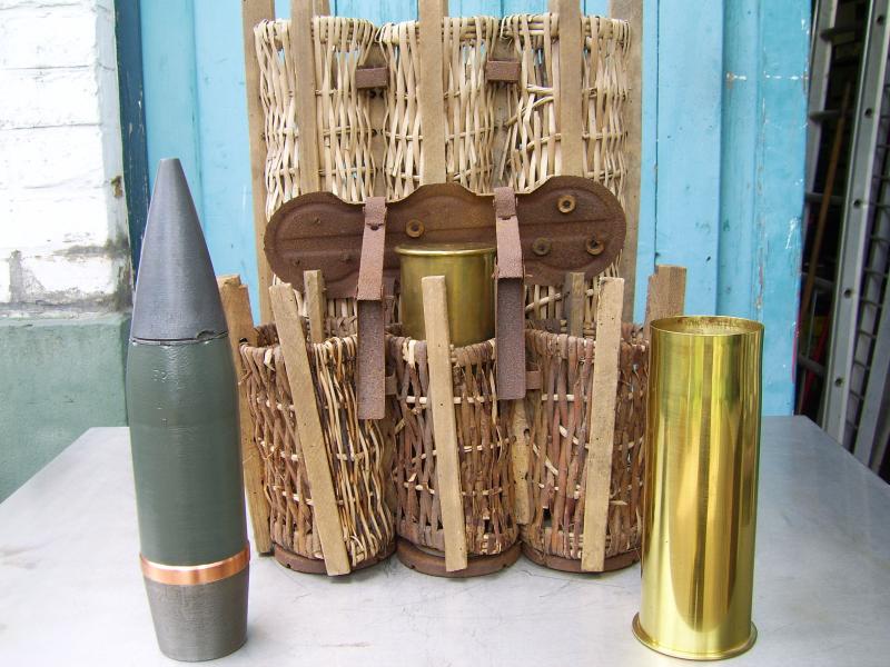

Bonjour à tous,bonjuor Cyril,
Le panier sur les photos est un double panier spécifique pour le transport des obus explosifs C pour le canon de 7,7cm Allemand.
Les obus n'étaient plus encartouchés,mais séparés,dans le petit panier les douilles et dans le grand les obus supportés par le truc long en acier.
Les deux paniers sont une ensemble complete.

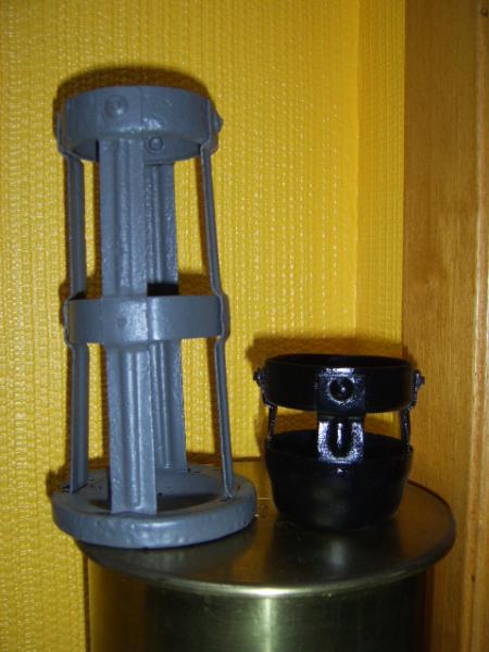

Le petit truc court en acier de Bruno est pour le panier normal et les obus encartouchés avec le fusée E.K.Z.16 et E.K.Z.17
Amicalement, FrancoisImageImageImageImageImage

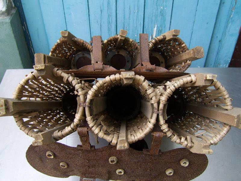

Je crois qu'il existe aussi un modèle plus grand pour les obus de 7,7 cm allongés
Pascal
Pascal
Cyril Cary
Messages : 1163
Inscription : lun. août 08, 2005 2:00 am
Re: Identification
Message par Cyril Cary »
Voici le modèle pour obus allongé:
Cyril
