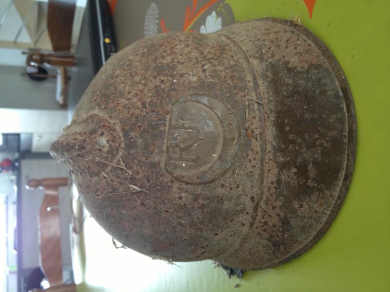

Je suis nouveau ici et j aimerais un renseignement.
J ai récupéré un casque chez mon grand père qui était dans son grenier, et j aimerais le restaurer afin de la conserver mais sans le peindre.
J ai beaucoup regarder sur des sites certains parlent d acide oxalique, d autre de ponçage avec de la paille de fer.
J ai peur de faire une bêtise.
Et par la suite il faudra mettre quoi dessus? Un anti rouille incolore ou juste de l huile?
Et pour le cuir à l intérieur? Trempage? Ou juste dessus?
Et pour finir quel est le type du casque? Chasseur?
Merci d avance!!!

Ah oui j oubliais la plaque "RF" elle est en quoi et je la nettoie comment?

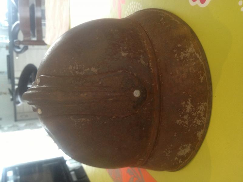

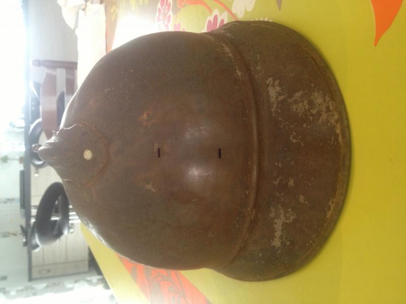

Je viens de le passer dans l acide oxalique. Voici le résultat.
Je pense le repasser dans l acide car sur l arrière il reste des tâches.
Ah oui du wd40? Et c est juste une fois ou il faut le faire de temps en temps? Et donc l anti rouille ne servira a rien alors? Car il y a des gens ici qui parlent de "ot'rouille". Je suis chiant à poser beaucoup de questions je sais lol
Merci beaucoup!

Attention ne pas trop insister sur les tâches de rouille tenaces... Y aller avec modération. Tu peux éventuellement badigeonner les endroits où il reste de la rouille, à l'aide d'un pinceau ou d'une éponge imbibée de mélange d'oxalique (pour cette opération tu peux augmenter le pourcentage à 20%). J'avais complètement oublié de te dire qu'après l'oxalique il est NECESSAIRE de neutralisé l'acide avec un bon bain d'eau surchargée de liquide vaisselle. Ne pas hésiter a mettre du liquide vaisselle dans ton bain, puis frotter doucement tous les recoins avec un pinceau à poils durs ou une brosse à dents (pas celle que tu utilise pour tes chicots quand même) sur les pliures du bord du casque, sur les côtés du cimier, a l'intérieur de la coque et surtout dans le creux du cimier au fond de la coque. Cette opération est primordiale pour neutraliser l'acide oxalique, sinon tu verra apparaitre à terme des tâches blanches irréversibles, l'acide continuant à oeuvrer si non neutralisée !
En tout cas, il a vraiment meilleure mine maintenant ! Pour le WD 40 ou l'huile pour armes c'est à toi de voir... Mais si tu imbibe bien avec un chiffon tous les recoins ç a devrait suffire pour un long moment. Après tout est question de "stockage" (humidité ambiante ou aération par exemple).
Enfin, pour le ot'rouille, pour moi c'est NON car ça noircit le métal à la longue.
