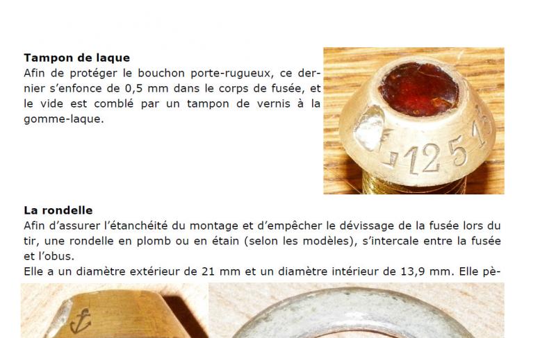

Lorsqu'il parle de mastic, il s'agit en fait du tampon de gomme-laque qui est appliqué sur le sommet de la fusée pour l'étanchéité.
Lorsqu'on le pique, l'outil s'enfonce facilement.
Voici un extrait de mon cahier d'Albi sur la fusée Desmarets.
Florian
