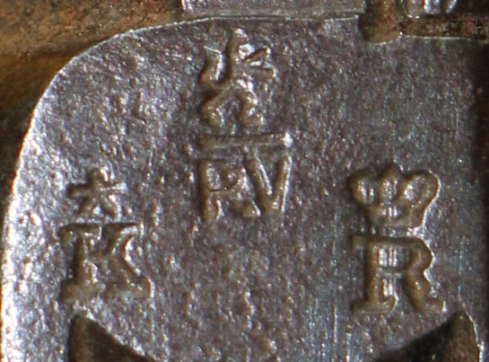

Que peuvent bien signifier ces inscriptions trouvées sur une arme.
Merci par avance pour votre aide.
Bien cordialement.
AlainImage

Bonsoir Alain,
Quelle est ce type d'arme ?, de poing, épaule, éventuellement période.
Phil.
Phil.

Bonsoir Phil,
C'est une arme à feu revolver de poing.
Ancienne sûrement, quand à la dater??

Bonsoir Alain,
Ce sont les poinçons de la Fabrique National d'Armes de Guerre à Herstal Belgique le FN
Le Lion et PV c'est une arme pour munition à poudre VIF (nitro) pas pour poudre noir.
Il n'est pas tellement vieux ton revolver.
Crdlmnt François

Bonsoir ou bonjour Alain,
Je confirme ce que François à écris.
Est-il possible de voir l'arme en entier.
