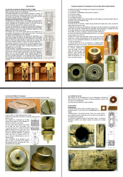

Je viens de trouver une fusée d'obus système Budin Mle 1875 (enfin je pense)
dans un champ, très loin de tout champ de bataille et je ne sais pas si celle-ci est HS ou pas (elle semble creuse sur les trois premiers cm en partant du trou).
Il y a des chances qu'il y ai eu un ancien camp militaire dans ce secteur ou une occupation du secteur avant 14-18
Y a t'il un danger ou bien cette fusée a t-elle déjà fonctionné ? Pour savoir si je vais faire un tour à la gendarmerie ou pas ! :pt1cable:
64 mm de long, 20 mm en bas 35x25 pour la partie conique
Merci d'avance

Il s'agit bien d'une fusée Budin Mle 1875.
La seule façon de savoir si elle contient encore quelque chose, ce serait de la démonter.
Donc oui il y a danger si vous la présenter à une flamme ou une source de chaleur intense, si vous tentez de la percer, etc. etc.
En dehors de cela, pas de risques majeurs.
Mais sachez-le, l'objet, qu'il soit inerte ou en état, est interdit à la détention.
