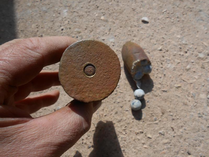

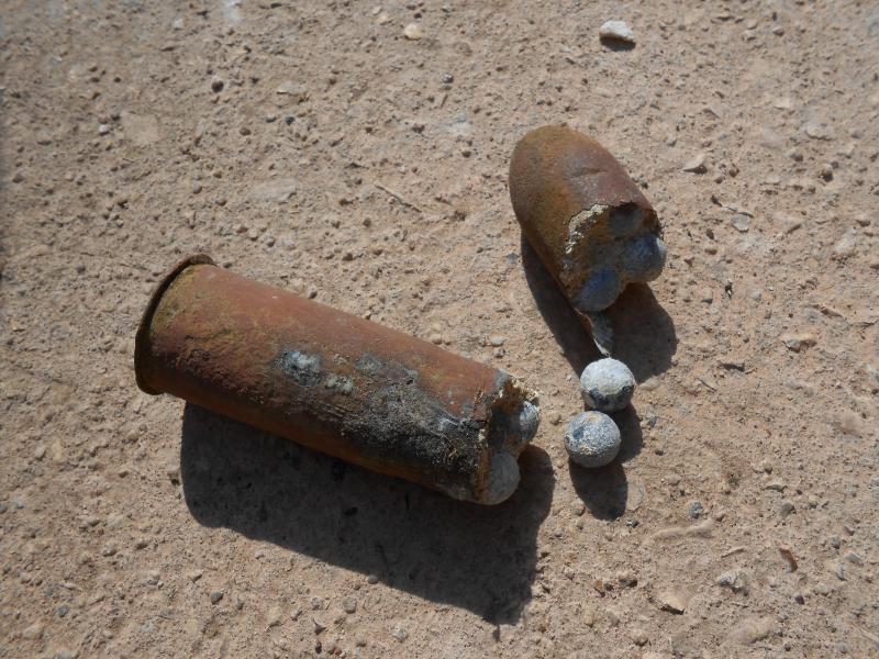

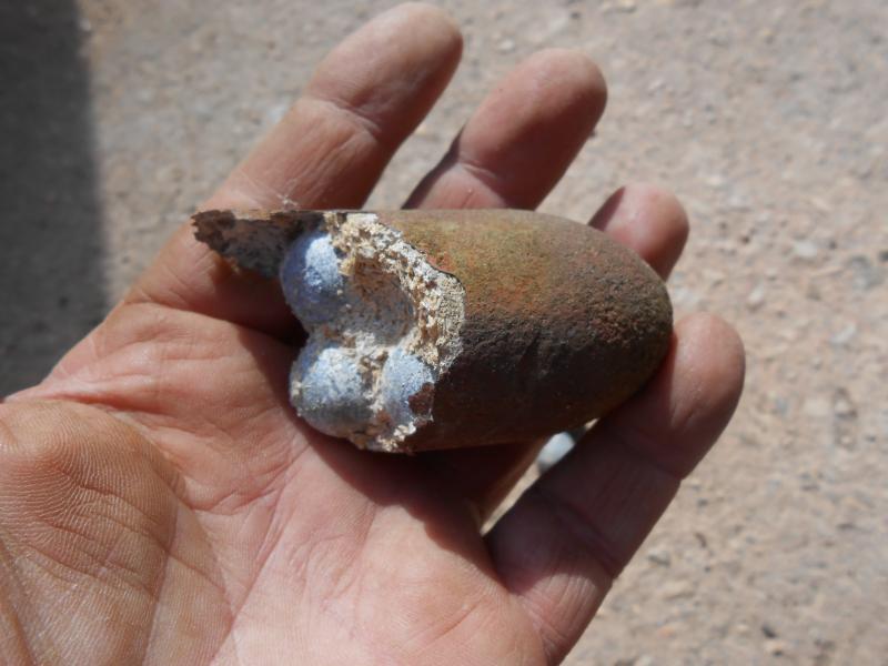

Un ami viens de me confier une boite à balles de 37mm (en morceaux) pour une futur expo !
Celle-ci est en mauvaise état et semble encore pleine (de billes, de sciure et autres ?) !
Y a t-il un risque (explosion ou brulure) et peut on la mettre en vitrine sans risque ?
Merci d'avance

bonsoir, à mon humble avis, celà à l' air d' etre très douteux et certainement très dangereux
la couleur de l' intérieur aussi, ça sent l' instabilité
pret à vous arracher une main

Pour moi c'est un obus a mitraille et au vu du percuteur elle n'a pas été tirer donc pour moi je ferai très attention et me renseignerai au près des démineurs

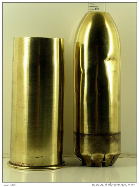

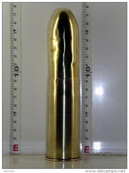

C'est un effet de la photo, ou étui (à balle) et douille ( d'obus) sont en ferraille et non en laiton ? Effectivement amorce et charge de poudre propulsive ( si c'est une pièce de fouille) sont encore bien présents.
Les chargés de la sécurité de l'expo pourraient bien tiquer ! ( Mieux vaut tic que boum)
Voir pages1418/Pages-d-Histoire-Artillerie/A ... _848_1.htm et pages1418/annonces-pages-collectionneur ... 5665_1.htm

Il s'agit bien de laiton mais celui-ci est très abimé et très fin. Je pense aussi que la personne qui me la ramener la trouvé en forêt ou dans un milieu humide. Je ne vais pas prendre de risque, restituer l'objet à son propriétaire et le diriger vers la gendarmerie par la même occasion.

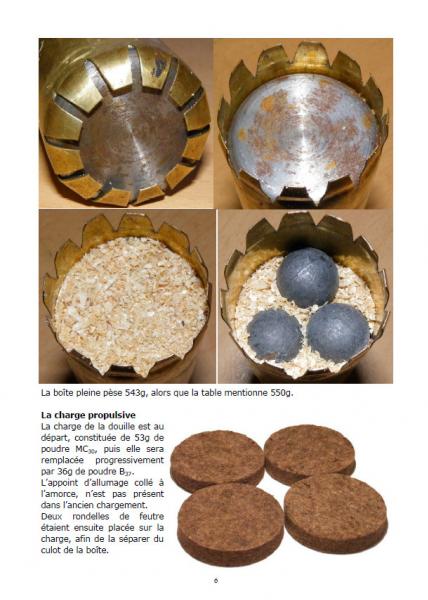

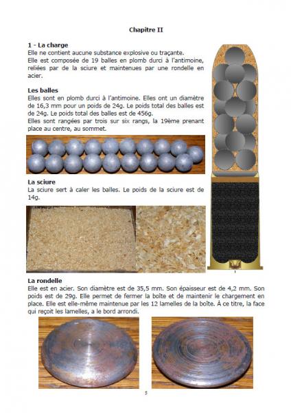

En ce qui concerne le chargement de la boîte elle-même, vous ne risquez absolument rien.
La charge est composée de balles en plomb durci et pour les caler, de la sciure.
La boîte est fermée par une rondelle arrêtoir en acier et c'est tout.
Là où il y a un risque, c'est la douille qui comporte toute la charge propulsive.
A ce titre, ne vous engagez même pas à exposer cela, vous auriez de gros problème.
Sachez enfin qu'avec la nouvelle législation, munition et tout élément la constituant est interdit à la détention.
Voici quelques extraits de mon cahier sur cette boîte à mitraille de 37 mm.
