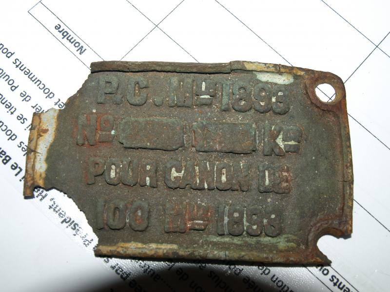

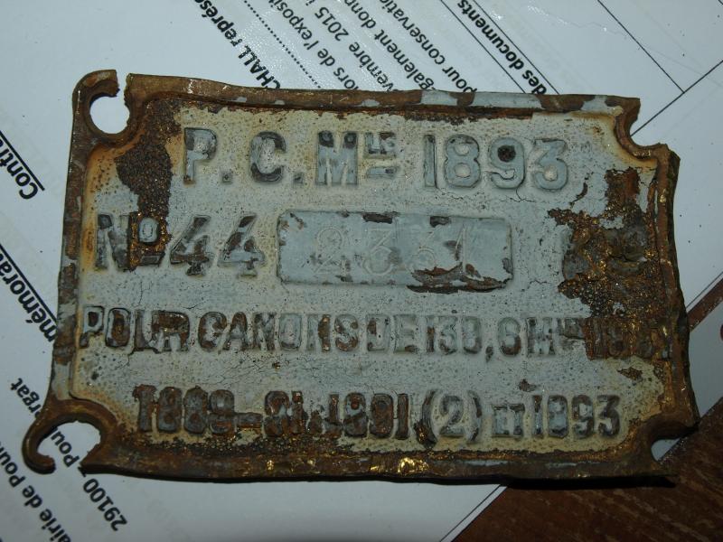

J'ai récupéré des plaques signalétiques ,pour une exposition,une est lisible, l'autre il manque le numéro.
Avec ce peu d'élément, y a t il possibilité de savoir à quoi cela correspond.
IL paraitrait que ce sont des plaques qui ce trouvaient sur des canons.
Mon ignorance en ce domaine,me pousse à me tourner vers vous.
Mes remerciements pour vos réponses

Il s'agit de plaques apposées sur des affûts de canons de marine:
-1ère Plaque: PC modèle 1893 signifie "affût à pivot central modèle 1893", cet affût peut supporter des tubes d'artillerie de marine de 14 cm (138,6 mm) modèle 1881 TR, de modèle 1889-91, de modèle 1891² ou de modèle 1893. Ces affûts sont des affûts de bord équipant divers types de bâtiments: avisos, croiseurs et cuirassés. Toutefois un certain nombre de ces pièces ont équipé des batteries de côte et des Postes de Défense Contre les Sous-Marins (P.D.C.S.M). A noter aussi que ces pièces ont aussi servi à armer des navires marchands et des croiseurs auxiliaires dans le cadre de l'Armement des Bâtiments du Commerce (A.M.B.C).
-2ème Plaque: mêmes observations, cette fois, il s'agit d'un affût à Pivot Central modèle 1893 pour canon de 100 mm modèle 1893.
A noter que certains matériels de ces deux types étaient encore en service en 1939.
Si vous indiquez la provenance de ces plaques, je pourrai être plus précis dans mes explications.
