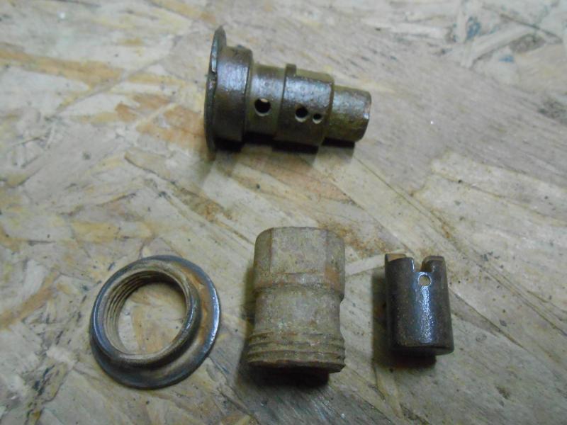

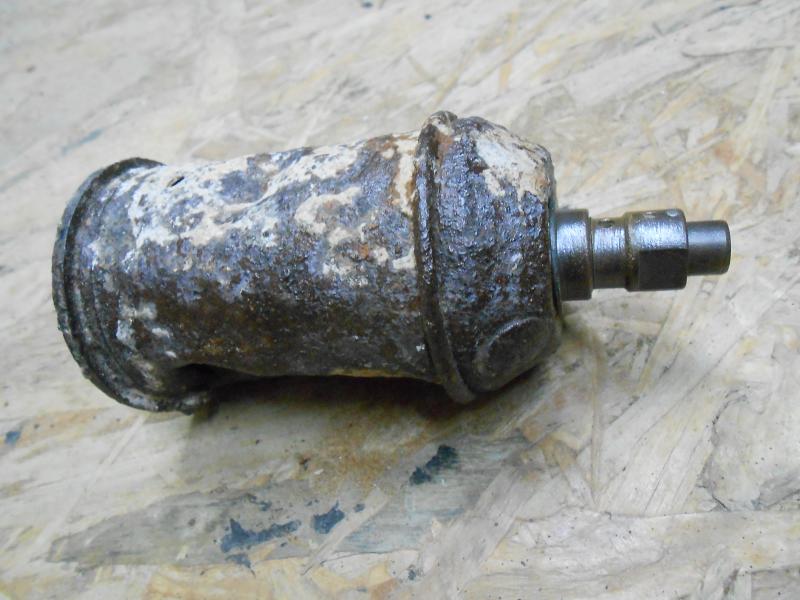

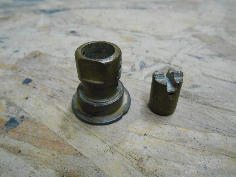

Comment faut-il nommer le système de mise à feu d'une grenade anglaise Mk37 1 ?
Allumeur, fusée ou autres ? Et fonctionne t-elle comme une grenade normale (sachant que le fond de la grenade est plus lourd que le reste et qu'il y a une petite goupille de rupture) ?
Merci beaucoup
Bonne journée
Sylvain

Je ne connaissais pas non plus cette grenade qui est indubitablement offensive car fabriquée en simple tôle.
Le système de mise à feu (allumeur) à première vue fonctionne par pression avant le lancé,le retard aidant...
Bien cdt
Andre 37

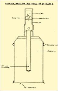

En fait vous montrez une grenade 37MK1 grenade à main et a fusil son nom réel est: "Grenade, hand and rifle, smoke, No 37 MkI Phosphorus WP"
vous avez un shema de cette grenade au phosphore sur le site:
http://www.lexpev.nl/ puis cherchez "grenades mines", puis "europe" puis "United kingdom" puis cherchez le N° 37
Pierre

PS

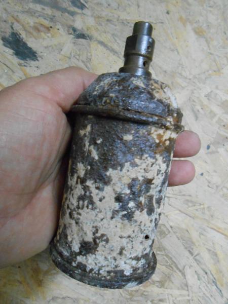

Je précise que quand cette boite est "intacte" le phosphore reste actif et se mettra à bruler dans l'air dès qu'il y aura un trou dans l'enveloppe. donc même sans le système de mise à feu ouvrir cette grenade présente des risques ce genre d'engin enfoui dans la terresans oxygène malgré une ouverture peut se réveler dansgereux, par ailleurs les fumées sont toxiques.
Pour avoir eu à prendre en charge de sbrulés au phosphore, c'est le genre d'objet dont je me méfie (celui de la photo est inerte)
Pierre

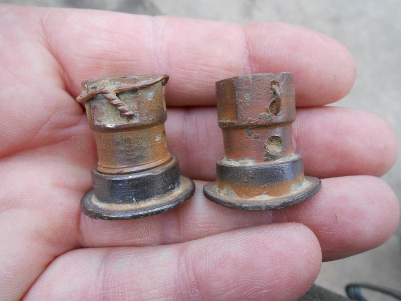

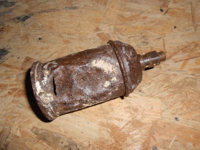

Bonjour Pierreth1,
Merci beaucoup pour le lien, cette grenade a été retrouvé vide et longuement nettoyé par mesure de sécurité (grenade reconstituée). J'en retrouve souvent des morceaux et je me posais la question de savoir si celles-ci pouvaient avoir été utilisé comme mine (anti-char ?) lors d'entrainement.
Bonne journée
Sylvain

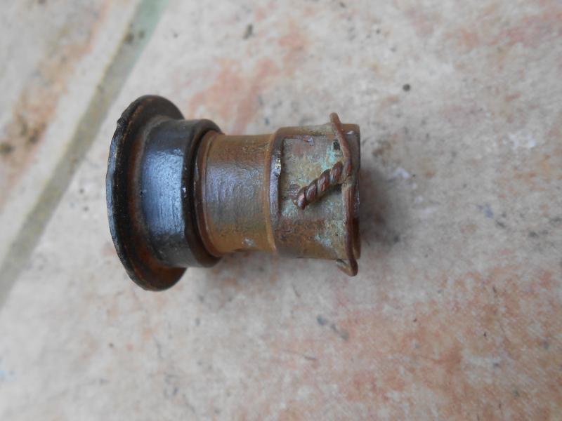

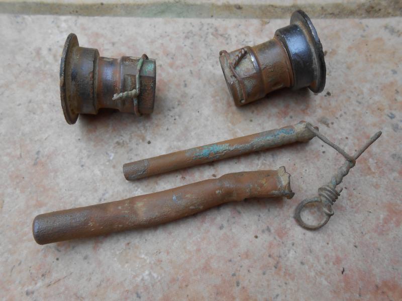

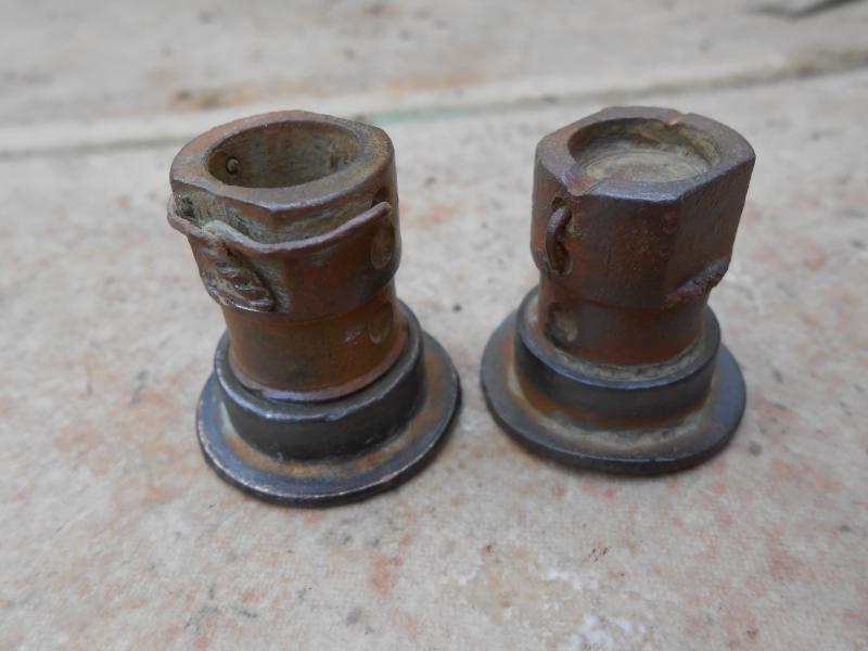

Je parle de grenade d'entrainement car ces morceaux sont ramassés dans une zone ou il n'y a pas eu de combat mais un camp de char durant l'année 1918 (et après), sur l'emplacement théorique de tranchées d'entrainement, en sachant qu'il y a eu des tirs à balles et obus réelles dans le secteur. Ce type de grenade n'est pas fréquent et les information relativement rare sur leurs emploies, je suis donc un peu perdu sur leurs fonctionnement ! A moins qu'il ne s'agisse d'une autre variante de grenade (fumigène ?). Je me posais la question sur le fonctionnement de la mise à feu car certain allumeur possède encore un petit fil de cuivre en guise de goupille de rupture, je pense qu'une fois dégoupillée il fallait donc une certaine pression pour sectionner ce fil !!! (Je ferrais d'autre photos d'allumeur avec ce fil demain)
Bonne soirée
Sylvain

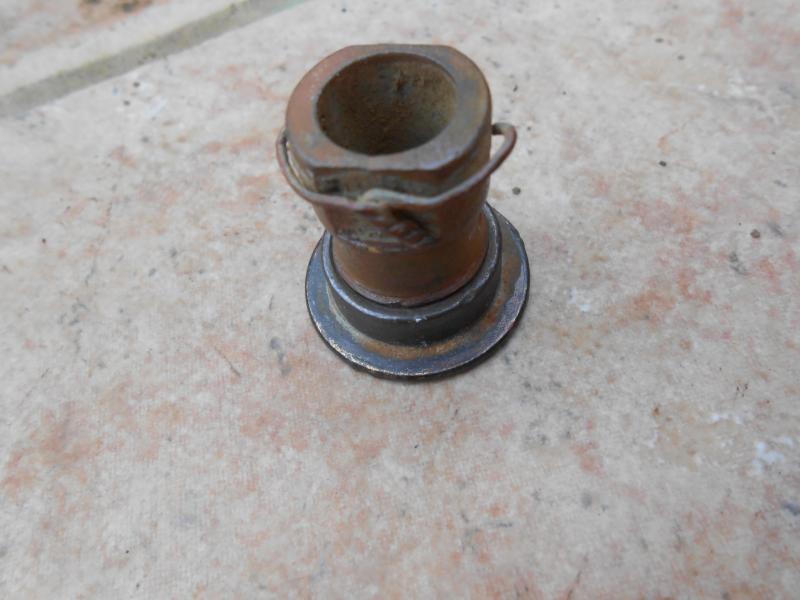

Maminou
Messages : 352
Inscription : lun. janv. 27, 2014 1:00 am
Re: Grenade Mk37 1
Message par Maminou »
Voici d'autres photos
Si Tanker passe par là, il pourra peut-être nous éclairer ! :???:
Bonne journée
Sylvain

Avec l'élément supplémentaire que vous apportez, je pense qu'effectivement ces grenades ont pu servir à l'entrainement dans le cas de manoeuvres de chars notamment , en effet outre ses effets incendiaires (mais avec un rayon de projection departicules incendiaires somme toute reduit) les effets fumigènes sont important (c'est d'ailleurs l'une des utilisations des projectiles au phosphore)
on peut envisager leur utilisation pour créer un nuage artificiel, le jet de plusieurs grenades pourrait avoir ce rôle.
Ayant pas mal "joué" avec des grenades au phosphore mais dans un but incendiaire, j'avais zappé le coté fumigene qui est très important lors d ela combustion du phosphore
