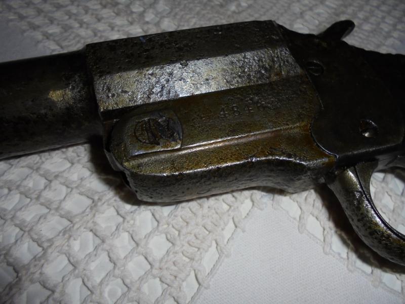

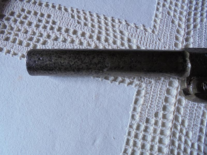

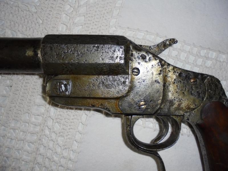

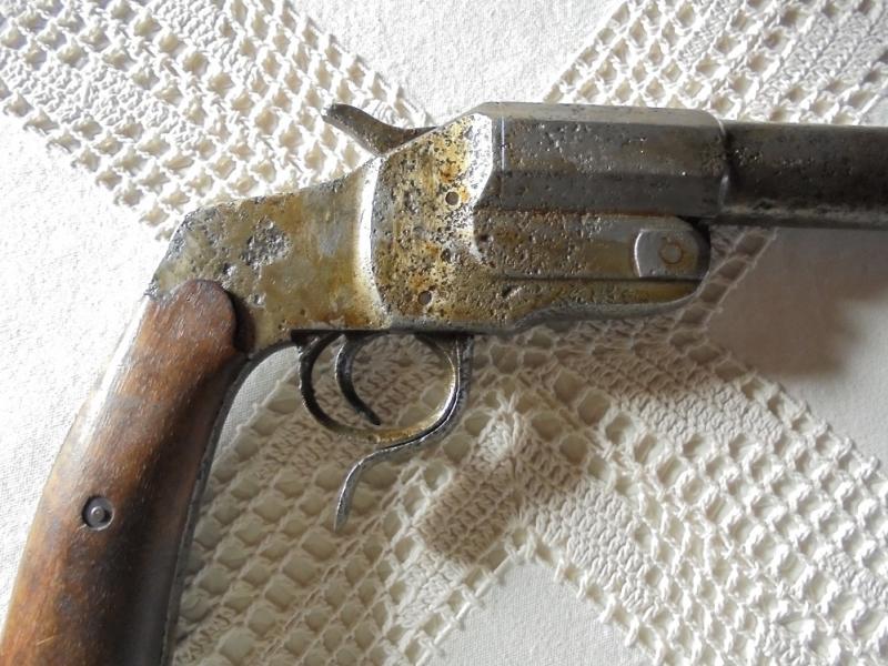

je viens poster aujourd'hui 2 sujets analogue concernant une restauration.
Celui-ci concerne donc un lance fusée Hebel, quand je l'ai récupéré un début de restauration avait été commencé.
Toutes les pièces métalliques avaient été nettoyée puis vernies.
Seulement le vernis commence à jaunir et ternir, je suis donc à la recherche de conseils pour terminer proprement
cette restauration. (Si quelque chose est encore possible !)
Merci beaucoup à ceux qui pourront m'aider
Hervé

... comme pour le G98 :
- démontez ce que vous pouvez (notamment les plaquettes de crosse, en faisant très attention au pas de vis)
-frottez toutes les parties métalliques avec de la laine de fer imprégnée d'un solvant (essence F par exemple)
- huilez les pièces qui le nécessitent
- cirez le métal au cirage noir (oui, celui pour les chaussures, du Kiwi en boîte, surtout pas liquide !)
- frottez au chiffon puis légèrement à la laine de fer, en appuyant plus sur les arêtes pour faire ressortir les lignes.
Et puis comme le dit un autre ami artisan-restaurateur : munissez-vous d'une bonne bouteille d'huile... de coude !
Bonne restauration !
Régis
