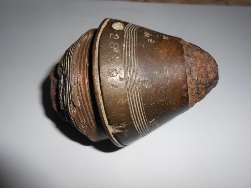

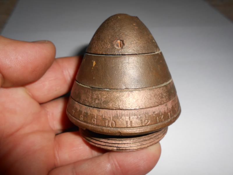

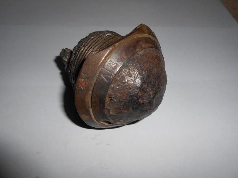

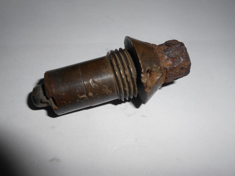

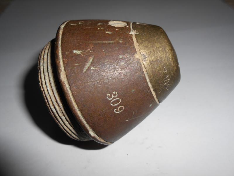

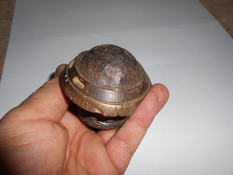

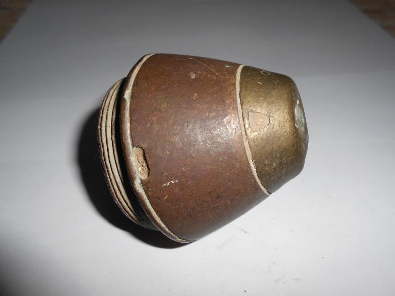

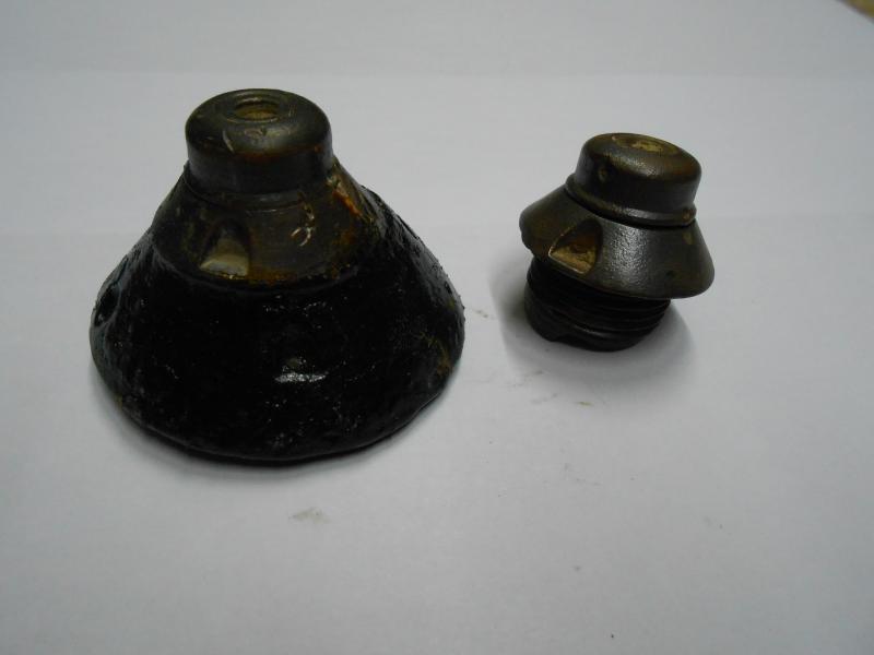

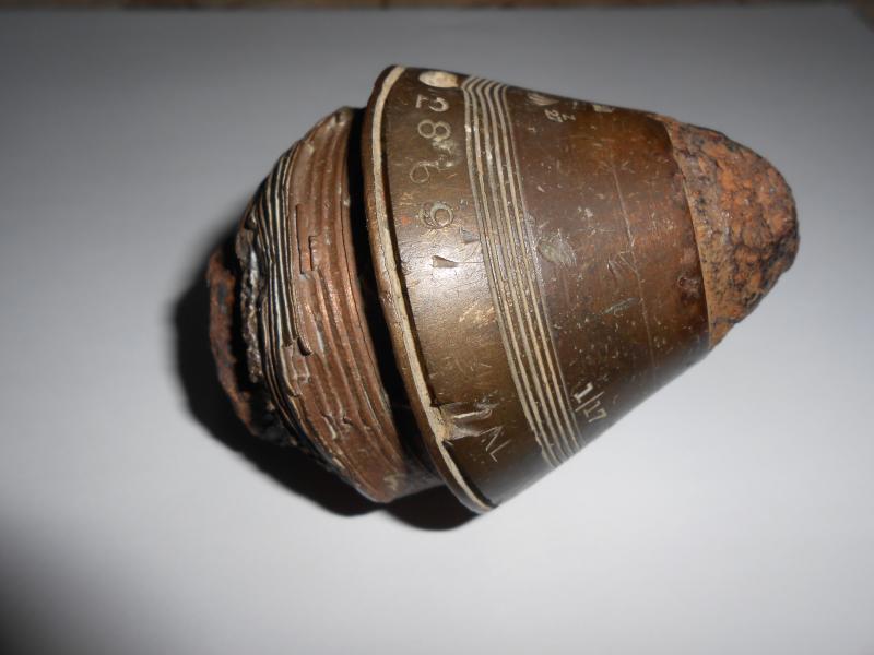

Bonsoir, je vais poster une série de fusée d'obus que je pense être de la première guerre. Si quelqu'un pouvait me les identifier avec un maximum d'infos se serait sympa car je dois les prêter prochainement pour un expo (avec un petit commentaire c'est toujours plus sympa pour que les gens comprennent)
Fusée N°1
Fusée N°2
Fusée N°3
Fusée N°4
Fusée N°5
Fusée N°6
Fusée N°7

ci joint les identifications, et en lien des commentaires
Fusée Nr1 : fusée percutante Britannique Nr 101 ( http://www.passioncompassion1418.com/de ... b.html#101 )
Fusée Nr2 : fusée à double effet Britannique Nr80 ( http://www.passioncompassion1418.com/de ... gb.html#80 )
Fusée Nr 3 : fusée percutante Française de 24/31 Schneider Mle 1916 tracé A 1853 ( http://www.passioncompassion1418.com/de ... #Schneider )
Fusée Nr 4 : fusée Allemande percutante GrZ04 ( http://www.passioncompassion1418.com/de ... html#grz04 )
Fusée Nr 5 : fusée percutante Française de 24/31 Mle 1899 ou 1899/08 ( http://www.passioncompassion1418.com/de ... rc24319908 )
Fusée Nr 6 : tronçon de fusée percutante instantanée Française I.A. 1915 ou I.A.L 1916 ( http://www.passioncompassion1418.com/de ... InstantAll )
Fusée Nr 7 : fusée percutante Allemande KZ14 ( http://www.passioncompassion1418.com/de ... .html#KZ14 )

Notre spécialiste Bernard à tout dit... Son site vous donnera certainement toutes les infos que vous recherchez.
Pour ma part j'apprécie la qualité des photos, avec un nettoyage a minima des objets, qui les rend lisibles sans en effacer l'âge.
Régis
PS : un peu d'explication sur votre GrZ04 :
O = amorçage modifié (vous retrouvez ce sigle sur votre KZ 14)
Sb = fabriquée à Strasburd (ou Sp ? = Spandau)
18 = année de fabrication
