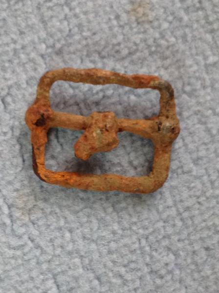

Et pouvez vous me dire s'il vous plait si la boucle est française
Re: douilles d'obus a identifier
Si les dimensions sont bien de 5cm x 4 cm, il s'agit d'une boucle du havresac français (as de carreau).
Régis
Régis

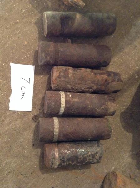

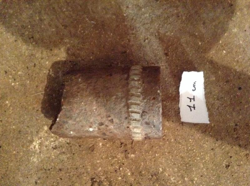

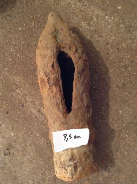

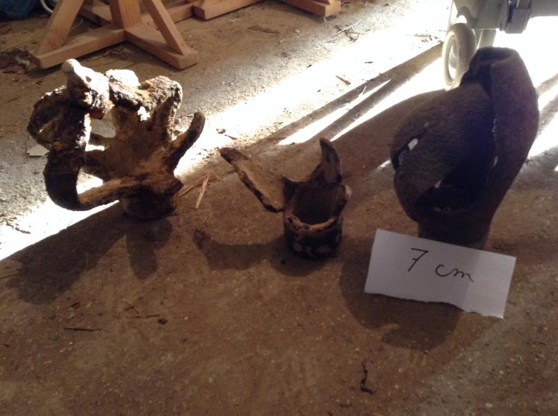

re boujour,
Pour l'identification des morceaux de projectiles, Florian et Bruno ont fait les mises en garde indispensables !
Le premier projectile "7,5" ouvert comme un obus à gaz demande un nettoyage à l'eau claire afin d'identifier sa fusée...
Pour la série des "7 cm", les 5 premiers sont des pots de 75mm français shrapnels, le 6e est un culot d'obus de 77mm allemand (LFK Gr si le rebord est bien chanfreiné)
Pour les 3 autres "7 cm", à gauche et à droite des 75 français (probablement à gaz). Celui de gauche semble posséder une fusée 24/31 modèle 1916 Schneider. Le culot d'obus au centre est difficile à identifier sur la photo, peut-être un 75.
Le "11cm" ressemble à un culot d'obus de 105mm allemand. Une vue de l'intérieur et les cotes précises permettraient d'affiner l'identification.

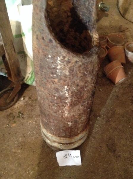

Le "14cm" ressemble à un 150mm allemand (modèle 1903 ?) : là aussi des cote précises seraient nécessaires.

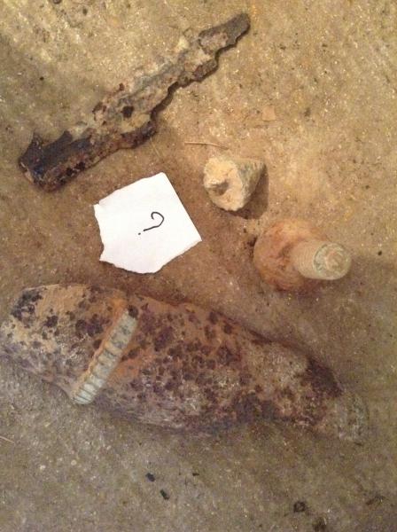

Pour "?", un éclat d'acier de gros calibre, puis le cône d'une fusée allemande LKZ11 (pour obus de 77), puis une classique fusée française 24/31 pour obus shrapnel (ceux de la photos "7cm"), puis un éclat de fonte dont vous pouvez déterminer le calibre en traçant des cercles concentriques (par exemple 15, 22, 27, 28 cm de diamètre...) et en posant l'éclat à l'aplomb.
Régis
Régis
