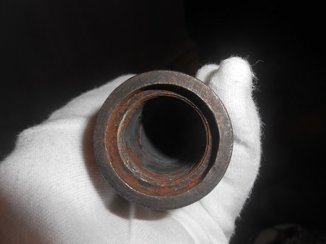

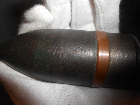

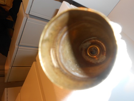

Bonjour le forum,
Voici les images d'un obus 37mm.

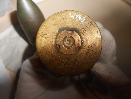

Je rencontre des difficultés en ce qui concerne l'identification des marquages sur la douille.
Voici toutes les informations en ma possession :
La douille est d'Août 1918 (AUG 1918)
Le K est probablement l'identifiant de l'usine de Karlsruhle - 14 ( ? ? ?)
- SP 255 Nom code de l'usine de munition "Patronenfabrik Karlsrühe" - 917 (ou 1917 . . . . ? ? ? ?)
- KP 5 (? ? ? ?) K pour Krup ? (nomenclature de l'amorce ?)
Pouvez vous identifier tous les marquages du culot de douille?
Merci de me donner toutes les informations que vous avez sur le sujet (inscription, usine Allemande, utilité de l'objet...)
Pardonnez moi le fait de préciser que c'est urgent, je dois rendre un devoir dessus dans quelques jours.
Bonnes fêtes à tous. Merci pour votre aide.

Savez vous quel type de canon était utilisé par les Allemands pour ce genre de munition?

Bonsoir Lea,
Je pense au canon révolver.
Je ne suis pas expert artillerie.
Phil.

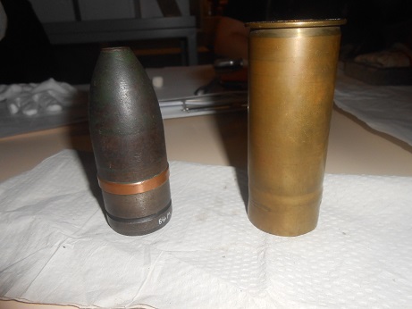

Il s'agit ici d'un obus incendiaire -traçeur.
La douille fait 101 mm de long et non pas 94mm.

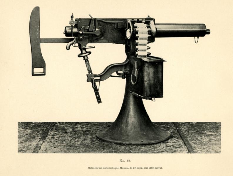

Donc le canon est un Mashinenkanone basé sur le principe de la mitrailleuse Maxim.
En 1917 on crea la Sockelflak avec cette douille de 101mm,ensuite les Mashinen furent rechambrées pour cette douille.
Le canon révolver utilisa exclusivement des douilles de 94mm.
Andre37

Merci pour vos informations, elles m'ont été très utiles, cependant pouvez vous m'apporter des précisions sur le canon Mashinenkanon?

Bonsoir Lea
Je n'ai malheureusement pas de plan de l'arme qui je le rappelle est celui d'une mitrailleuse Maxim (cal.7,62mm) portée au calibre 37mm !
Voici toujours des photos de ce Mashinenkanone et du Sokelflak apparu en 1917 mais beaucoup plus rare.

[quotemsg=21268,8,5501]
Bonsoir Lea
