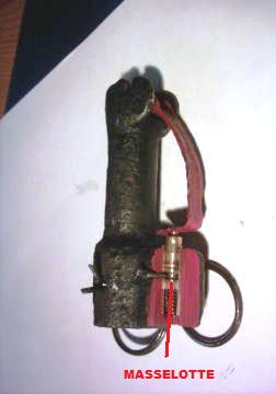

voici une photo de la munition :
bien cordialement
fred :hello:

Le 3'' Stokes Mortar étaient le plus souvent armés de la fusée que l'ont voit sur la photo initiale et de la fusée fonctionnant tout azimut n°146 (chacune de ces fusées à connu différentes versions)
La première a un fonctionnement purement mécanique et rappel l'amorçage d'une grenade Mills (fusée que l'on peut trouver sous l'appelation de Pistol ou Fusée H).
L'opérateur retire les deux goupilles avant le tir. Au départ du coup avec l'inertie de recul la petite masselotte (initialement goupillée) à la base de la poignée s'enfonce et libère la poignée.
La poignée s'éjectant le percuteur n'est plus retenu (sytème identique à la grenade Mills) et sous l'influence de son ressort bandé il vient frapper l'amorce initialement placée sur le projectile.
On a donc un amorçage fusant et non un amorçage percutant à l'impact.
La N°146, reconnaissable par sa forme cylindrique s'arme par le déroulement d'une bande et l'extraction d'une barrette de sécurité.
Elle fonctionne à l'impact quelque soit l'angle de chute du projectile.

De plus, le ressort est extrêment solide et fort, lorsque le coup part, le percuteur peut partir à plus de dix mètres lorsqu'il est la poignée n'est pas sur l'engin.
De plus, la poignée ne tient que par un petit tenon, la poignée.
Sur la photo de Bleuet, on voit parfaitement le mauvais état des éléments, le risque est accru.
