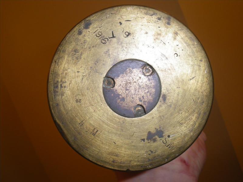

pourriez vous m aider à identifier cette douille
longeur 384 mm
calibre environ 73 mm (75 mm ?)
l amorce fait 30 mm de diametre
il y a comme marquages au cul VSM ET 1916
en vous remerciant d avance pour vos reponses
nicolas

voila la photo
nicolas
Image[img]

Bonsoir Nicolas,
C'est une douille pour le canon de campagne Russe de 3 pouces Mle 1900 et 1902 fabriqué ou controlé et remis en état en Angleterre par V.S.M. Vickers,Son & Maxim en 1916,
Cordialement,François

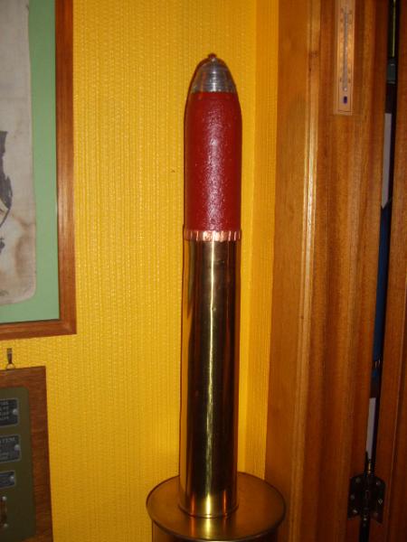

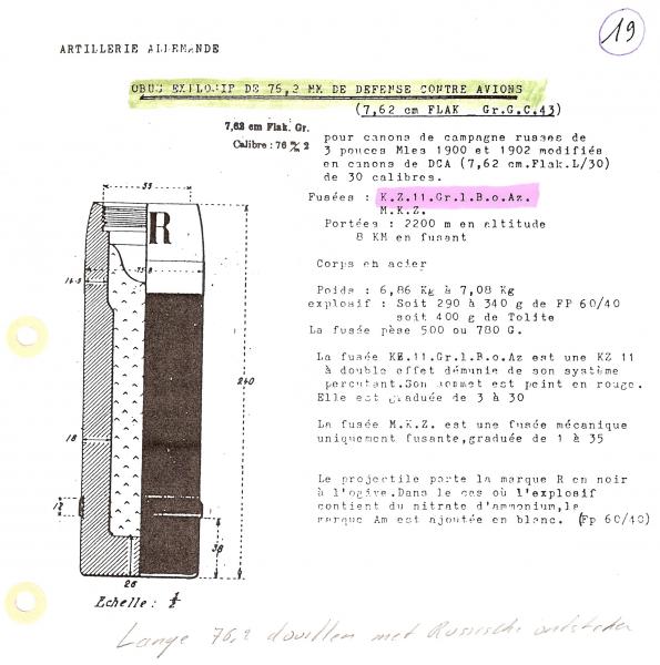

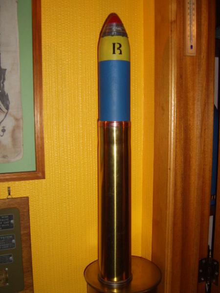

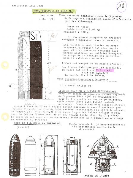

Bonsoir Nicolas,
Il y à probablement tant de projectils pour ce canon,ci joint ce que j'ai.
Amicalement,FrncçoisImageImageImageImage
Les projectils montrés sont inerts.
