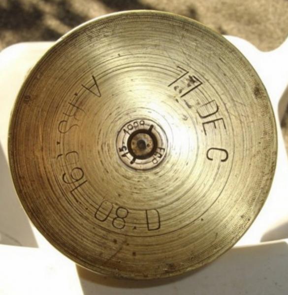

voici une douille qui présente un curieux marquage: 77 de campagne.
L'allure générale est bien celle d'un 77, mais tous les détails de fabrication sont français.
Y a t'il eu une production française pour des canons de ce type capturés, mais avant 1908 comment serait-ce possible?
Production française pour un autre pays utilisant le 77?

Je pense que ce n'est pas possible de transformer une douille de 75 DEC en une douille pour le 77 Allemand,il y a une difference de 5mm entre
les culots.
A l'ouverture des deux douilles à la hauteur de la 77, ont presque les mèmes diamètres,pour un artisan de cuivre c'est pas difficille de couper une douille de 75 et de rouler les trois rainures.

Pour moi, c'est une bidouille.
Mais je peux me tromper (cela sera confirmer lorsque l'on aura la preuve par des documents d'époque que l'armée française a bien fabriquée des douille de 7,7 cm en 1908).

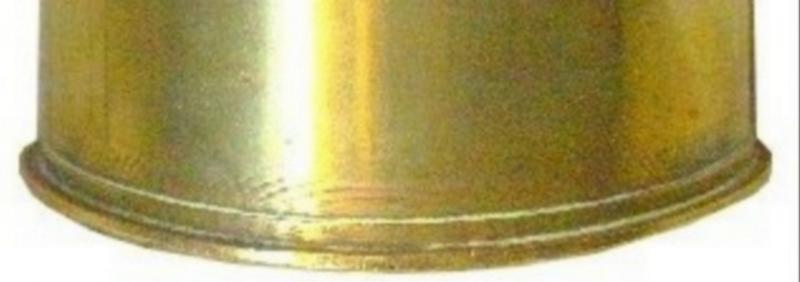

Remarquez le col à la base de la douille de 75 :

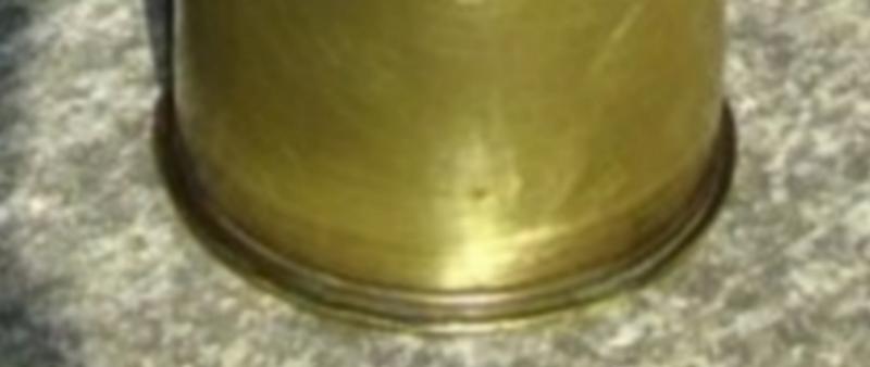

Même topo sur celle de Crevette :

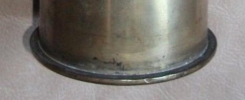

Alors que celle du 7,7 cm n'en a pas ou si tant est qu'il y en ait un, il est moins perceptible :
Pour le culot, les marquages sont bien français, que ce soit pour la douille ou pour le tube porte amorce (lui même identique à ceux des douilles de 75 mm).
De plus, le bourrelet de la 7,7 cm est plus prononcé que celui de la 75 DEC.
On voit nettement les stries de tournage, alors que la 7,7 cm en règle générale à un culot lisse.

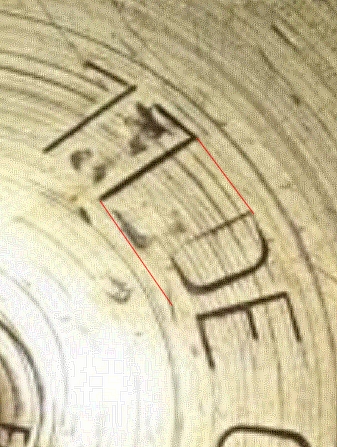

Regardez également le "77".
Si le "7" correspond bien à celui d'une douille de 75, ils sont disproportionnés par rapport au "DE", alors qu'il devrait être de la même hauteur.

J'avais vu non pas la taille, mais la forme des 7, qui, s'ils n'ont pas trop été déformés par la photo, ne sont pas superposables .
Je ne vois pas trop l'intérêt de créer une telle baleine, mais bon, avec l'approche des commémorations, méfiances !!
