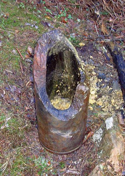

Un ami aurait besoin d'une identification sur ce reste d'obus :
Image Image

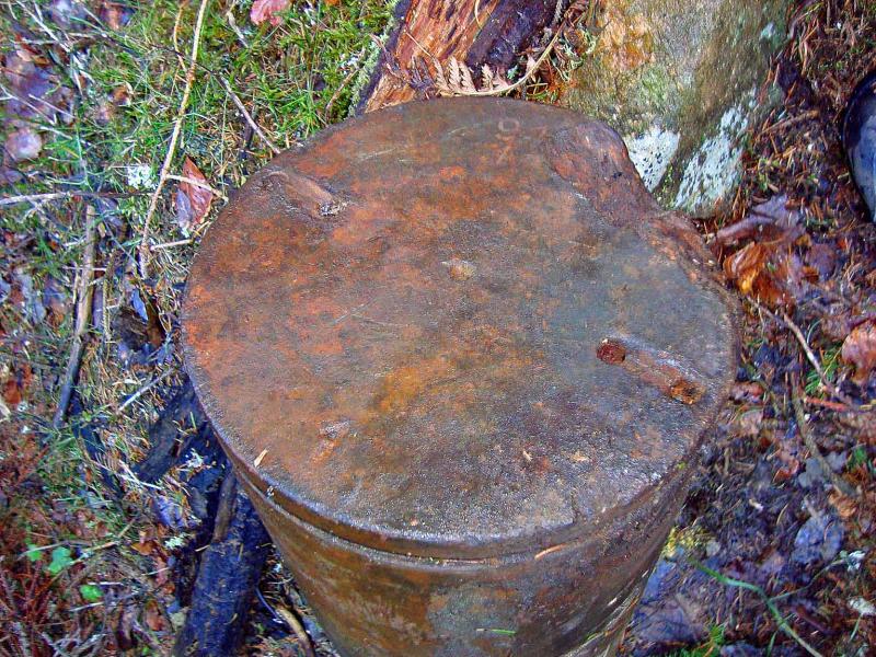

Il doit avoir un diamètre d'environ 200 ou 220 mm et une longueur d'environ 50 cm. Il y sur le dessous 2 trous peu profonds de chaque coté.
Est-ce que vous pourriez me dire de quel munition il pourrait s'agir et le pays d'origine ?
Il a aussi en-dessous une écriture gravée "M 8 91"
Merci.

une fois de plus, l'inconscience de manipuler.....
On voit très nettement sur la photo les débris "jaunâtres" sur le côté de l'obus, je n'ose imaginer que ..........
L'objet sur la première photo est montré tête en bas, puis tête en haut, donc il y a eu manipulation.....
Faut il encore rappeler une fois de plus les règles élémentaires face un objet inconnu ?
Pour répondre à l'identification, il est, et je crois que sur le forum, on ne cesse de le répéter, comment voulez vous identifier un objet par ses dimensions, si celles-ci, renseignées, sont des plus aléatoires ?
Au visuel, c'est un obus en fonte, au vu de l'épaisseur des parois, un 220 mm en fonte ordinaire modifié Mle 1880, chargé de 10 kg de Mélinite.
mais ceci sans certitude, n'ayant pas le diamètre exacte.
Les trous pratiqués au culot, servent au passage d'une ganse de culot.
Ces ganses ont pour vocation de faciliter le maniement de l'obus.
Ces ganses étaient en laiton ou en cordelette, selon les cas.
Deux inconvénients se présentaient à savoir :
Le laiton se détériorait facilement et sa mise en place nécéssitait un temps relativement long;
La présence de ces passages occasionnaient un point sensible au niveau du culot, réduisant ainsi la résistance de ce dernier. Problème lié aux soufflures qui se formaient au niveau des trous.
Ce système fut remplacé ensuite par des pitons fixés au culot, sur lesquels était fixée une chaînette.
Florian

Bonjour Florian, bonjour à tous,
La seule manipulation qu'il y a eu a été de retourner cet engin et en aucun cas d'envisager de la mettre au fond d'un sac ou de gratter la mélinite pour voir ce que ça fait... :non:
Ce sujet a été posté juste pour assouvir la curiosité (et non la passion des munitions) d'un ami et la mienne par la même occasion puisque je connais l'emplacement de cet engin dégagé depuis des années.
Merci pour ces quelques explications en tout cas, mais quelle est encore la provenance de ce projectile ?
Merci.

si ce projectile est celui que j'ai dit, c'est français.
Maintenant sans dimensions précises......
Florian

... j'ai une réponse de mon ami :
<<dimensions Ø70 mm à la base et longueur environ 230 mm>>
:hello:

70 mm à la base ?????????????
230 mm de hauteur ??????????????
Vous étiez dans une forêt de Bonzaï ?

... mini foret de bambou plutot !
je m'excuse je me suis trompé de mail avec mon ami :D
<< Ø220 mm à la base, une épaisseur de 45 mm et une longueur de ce qu'il reste de 520 mm >>

Bonjour Jiibe,
donc apparemment nous sommes bien sur le 220 fonte ordinaire Mle 1880.
