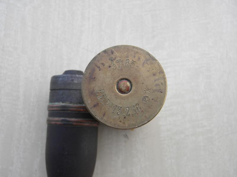

Pouvez-vous m'aider à identifier cet obus.
Si j'ai bien compris, et selon les inscriptions, il s'agirait de :
- obus 37mm
- modèle 1885
- Parc d'Artillerie De Paris ou Pinchard Denis Paris (pas compris vos post précédents vur le sujet lol)
- Lot 13
- 2ème trimestre 1916
- vu le poinçon "grenade" il s'agit de la marine.
Est-ce bien cela?
Pouvez-vous me donner d'autres précisions??
Merci d'avance de votre aide...
A bientôt

Bonsoir Kinette,
- obus 37mm
Lequel ?
- modèle 1885
Ce modèle est celui de la douille de 94 mm
C'est bien Pinchard Denys à Paris
Ce qui me laisse penser que votre obus est en fait une douille !
- Lot 13
Oui
C'est bon
Ok
Florian

je vous ai donné effectivement les inscription de la douille mais j'ai également l'obus. Seul Pb je n'arrive pas à lire sur l'obus. Je lis R puis on dirai un M et 28.ImageImage

donc puisque vous nous montrez un obus complet.
Avant toute identification, pouvez vous nous montrer l'obus séparé de sa fusée et nous confirmez qu'il est bien vide.
