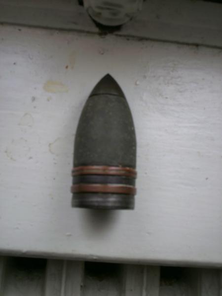

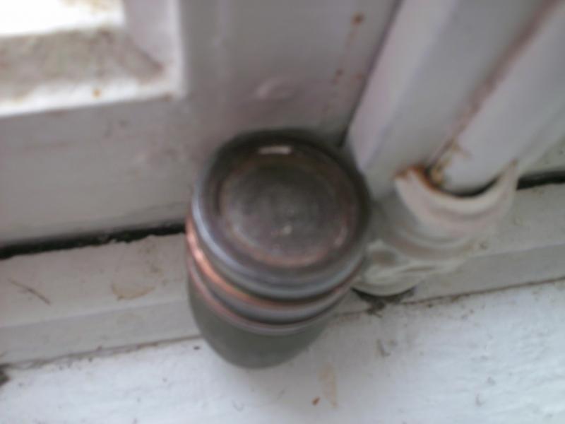

Bonjour Didier,
Ce n'est pas un obus, mais un boulet.
il s'agit du boulet perforant Mle 1937.
La dénomination du coup complet est :
CARTOUCHE DE 37 MM MODELE 1935 A BOULET PERFORANT Mle 1937.
La cartouche se composait d'une douille de 95 mm modèle 1937 en laiton, renfermant une charge de 44 grammes de balistite 5, et d'un boulet d'un poids de 390 grammes.
Elle n'était tirée que par le matériel S.A. modèle 1918 modifié 1937, armant des chars légers.

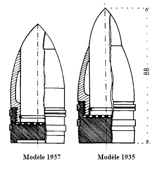

Le boulet était constitué d'un noyau d'acier dur au dessus d'un culot en acier ordinaire, à deux ceintures.
Une mince plaquette ajourée, interposée entre la tranche avant du culot et le fond du noyau, empêchait le rebond de ce dernier au départ du coup.
Une chemise de magnésium enserrait le noyau sous l'ogive dont elle prolongeait le profil.
Le boulet n'était pas peint.
Sa conservation posait par ailleurs de sérieux problèmes, du fait du magnésium.
La vitesse initiale du projectile était de 600 m/s.
Sur l'objectif, si la vitesse résiduelle était suffisante, le noyau pénétrait le blindage et le magnésium surchauffé provoquait un éclair blanc marquant l'impact avec éventuellement des effets incendiaires.
Deux versions de ce boulet nous sont connues Modèle 1935 et Modèle 1937
