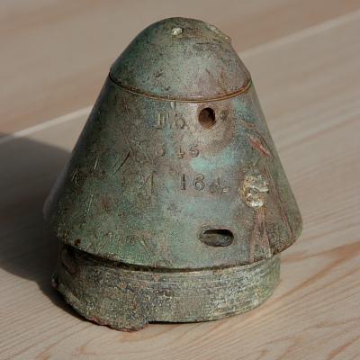

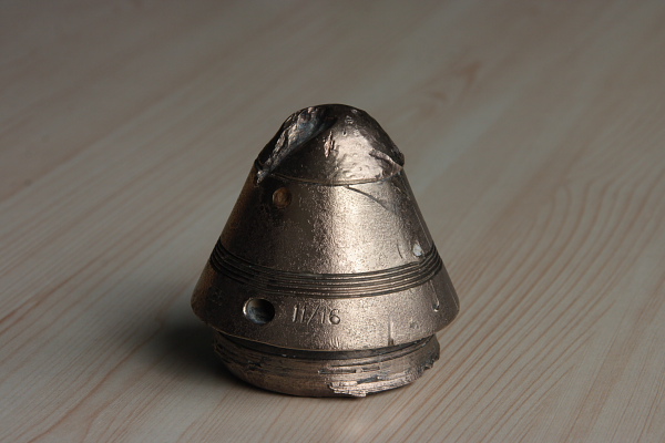

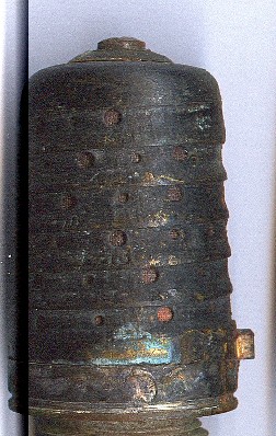

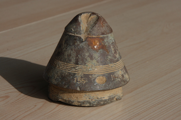

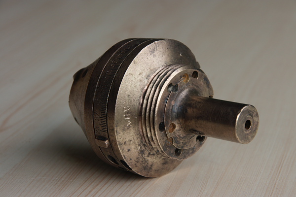

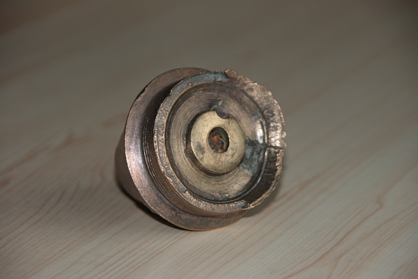

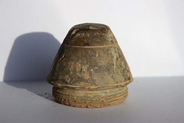

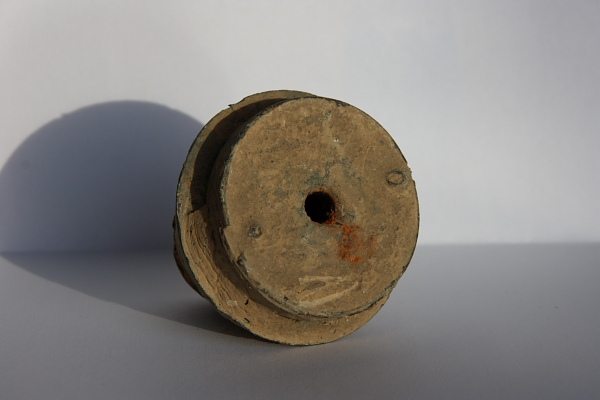

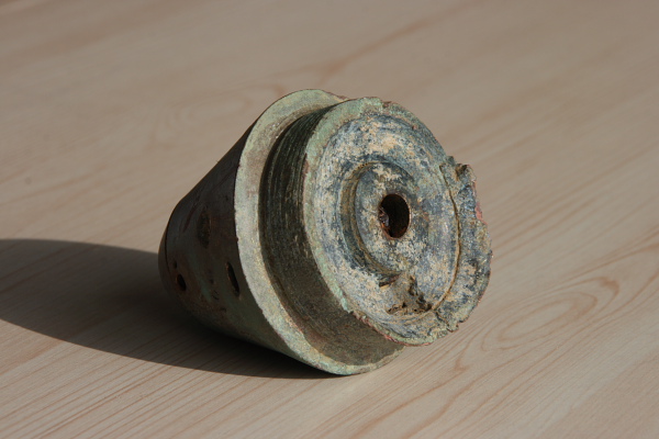

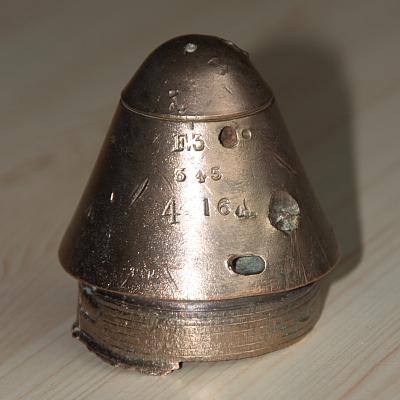

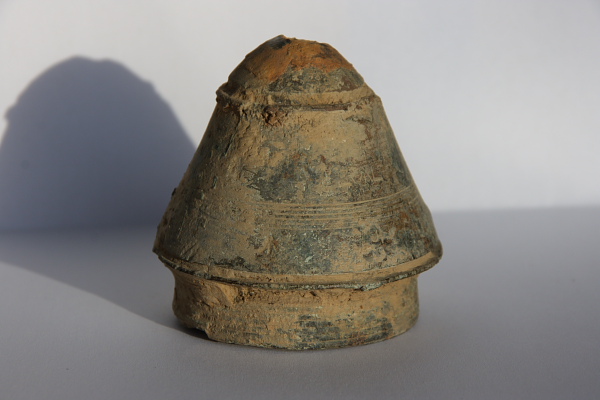

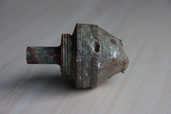

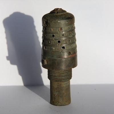

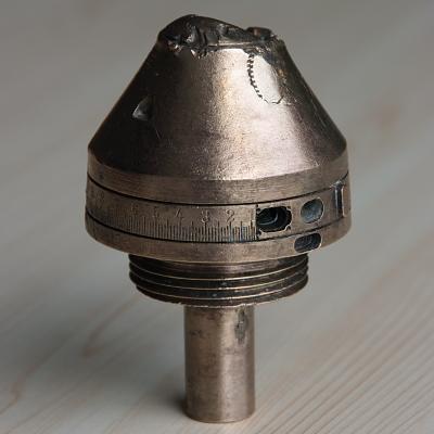

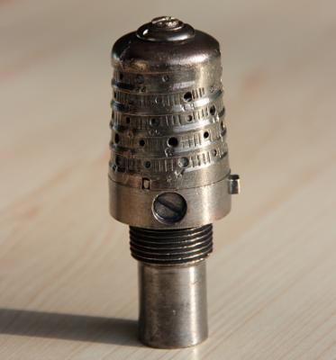

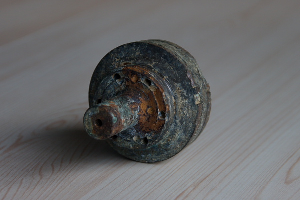

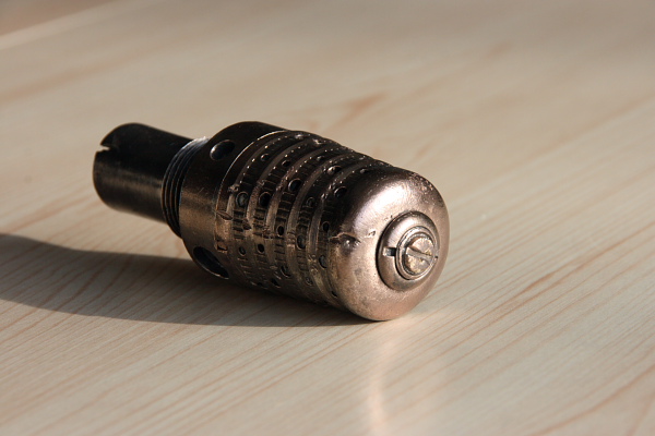

Depuis quelques temps, je restaure des fusées achetées sur Internet.
La restauration se fait par électrolyse pendant 1h à 1h30 maximum
Ensuite, un bon coup de brosse en laiton (la brosse est relativement "douce") avec du produit vaisselle et voilà le résultat :
3 fusées anglaises (je vous mets les photos avant et après restauration)

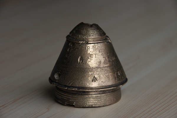

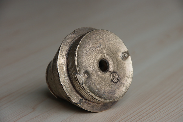

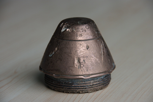

La suite des photos sur un autre message à cause de la limitation à 10 photos par message comme m'a expliqué alain dubois que je remercie
