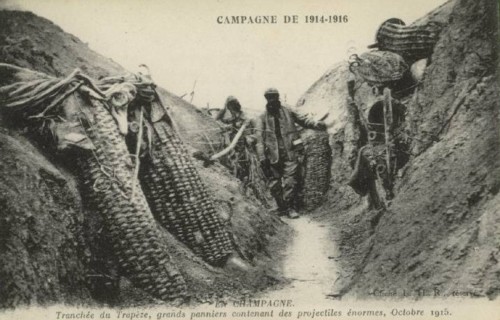

je viens d'acquérir une carte postale pour illustrer la région du trapèze en champagne et sur cette carte figurent selon la légende: "des panniers (sic) contenant des projectiles énormes".
Quelqu'un saurait-il ce que sont ces "projectiles énormes"
D'avance merci

dans une tranchée ce sont certainement des paniers pour munitions de schwere Minenwerfer de 25 cm.
Différent modèles ont existé.
CG

merci Crevette pour cette précision qui laise penser que la photo représente une tranchée conquise par les français.

une autre photo de ce panier de transport pour minen de 25cm
image provenant du site www.chakoten.dk
