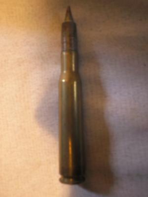

bonsoir j ai une cartouche de 12,7mm mais la balle est speciale elle est rouge sur environ 5mm en bout et couleur argent sur le reste
marquages de culot
a midi 4-80
a 3heures - F
a 6heures-12.7
a 9heures-T E
hauteur de la douille 99mm
qui peut me renseigner

Bonjour, votre 12,7 est de fabrication française avec un projectile allégé et profilé pour les tirs d'exercices (portée réduite). Sa conception date de la fin des années 50, ce qui nous éloigne un peu de la période traitée sur ce site, mais au moins vous savez ce que c'est maintenant ! Cordialement TOUTOUSS085.

La munition .50 ou 12,7 a été conçue pendant la Première Guerre mondiale par John Browning pour un projet d'arme anti-aérienne et effectivement mise en service en 1921.
Celle-ci n’est peut-être pas d’époque mais personnellement, je pense que la question est bonne et laisse le message.

La munition de 12.7 ou .50 br est conçu en 1919 d'aprés la 13.2mm allemande et adoptée, comme l'a dit Gilles, en 1921 pour la mitrailleuse qui est toujours en service (record absolu).
Celle ci possède une ogive inventée dans les années 80 pour limiter la portée du tir.
Une simple photo du culot permettera de la dater avec précision.

Bonjour Cyril
Rocole a marqué le marquage au culot dans son 1er post.
a midi 4-80
a 3heures - F
a 6heures-12.7
a 9heures-T E
Donc voila a quoi cela correspond.
Sauf erreur de ma part :
a midi 4-80 => 4eme trimestre 1980
a 3heures - F => Société le Ferro-Nickel pour le métal
a 6heures-12.7 => Calibre
a 9heures-T E => ATELIERS DE CONSTRUCTION DE TOULOUSE
Par contre tu parles de 13.2 "Allemande" ? ? ?
Si tu parles de la 13.2 Hotchkiss.
C'est bien du pur Français.
Elle a été inventé vers les années 1930.
Les 13mm Allemandes sont differrentes.
Fin 1ere guerre c'est la 13 Tankgewher => 13 x 92SR.
Et pour la 2eme guerre les 13mm Rheinmetall => 13 x 64 (B)
Autrement dans les 12.7 il y en a un sacré paquets de differentes (modernes et anciennes)
Je pense aussi que cela est juste et donc que cette munition n'a absolument aucun rapport avec avec la Première guerre Mondiale.
Oui la célèbre T-patrone. Tu connais pas :D ? http://www.armeetpassion.com/13%20mm%20tank.html
Je parle du calibre réel de la munition, tout comme on parle du calibre de "réel" de la 12,7 (0.500 centième de pouce américain ou .50 Br). Sinon appelons les choses par leurs noms propres et respectifs.
