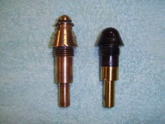

Je cherche info pour ces deux fusées Francaises,sont elles de la première ou de la deuxième guerre?
Pour quel projectile sont elles?
Merci d'avance,

Bonsoir ferraille,
pour la première :
FUSEE DETONATEUR PERCUTANTE DE 24/31 TRONCONIQUES TCAL MLE 1926 (système Lefevre).
Instantanée : non peinte
Court retard : tête peinte en noir
Long retard : tête peinte en noir et queue en violet.
Amorçage des obus non ogivés (avec fausse ogive) et tirés dans les matériels rayés à droite, aux charges supérieures à 3.
pour la deuxième :
FUSEE DETONATEUR PERCUTANTE DE 24/31 mm MODELE 1899-1915 système "Robin" (corps en acier).
Cette fusée est identique au modèle 1899-1915.
Par contre, son corps est en acier et la fusée est à court retard.
Elle a été mise au point en 1916 pour le tir contre les chars.
Amorçage des obus explosif de 75 mm.
Ces fusées ont la tête peinte en jaune.

Bonsoir Florian,
Merci beaucoup pour cette information très detaillé, je suis très imprèssioné!
