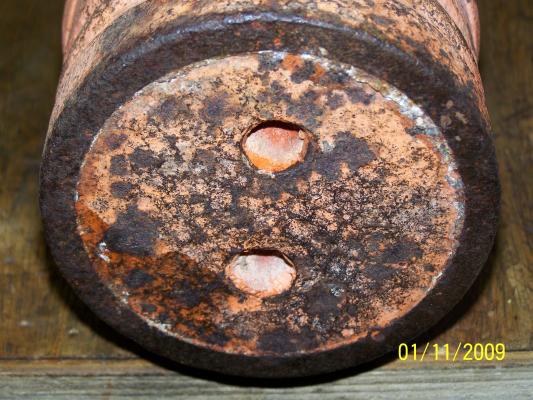

Bonjour tout le monde, quelqu'un pourrait-il identifier cet obus (absolument vide de toute substance explosive ou chimique...) trouvé à vil prix en brocante ?
Son calibre au niveau du culot est de 104 mm, sa hauteur de 365 mm, il a deux ceintures en acier. (Ce dernier point m'étonne beaucoup, quid de l'usure très rapide du tube qui logiquement devait s'en suivre?) . Bien sûr la peinture minium artistiquement badigeonnée sur le corps de l'obus n'est pas d'origine !
Merci d'avance, cordialement, Toutouss085

probablement du 10,5 cm allem. 2° guerre (le calibre se prend au niveau du renflement supérieur);
courant les ceintures en fer DOUX par manque de cuivre (blocus allié)
donc usure rayures modérée.
Plaque de base dévissable et donc éjectable ce qui signifie obus éclairant ou fumigène.
D'autres en diront plus.
